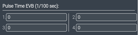

Quid du « Pulse Time EVB »? A quoi ça sert? Même une recherche sur internet ne donne rien.

Pulse Time EVB représente la durée nécessaire à une impulsion en mode BSO.
(exprimé en 1/100e seconde pour chaque BSO)
C’est documenté p21 dans le manuel du X-4VR V2, dispo en téléchargement.

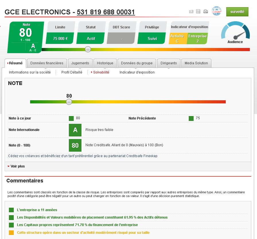

Concernant la santé de l’entreprise, GCE Electronics est noté A.
On a bien sur souffert du covid, de la pénurie des composants et de l’inflation mais on est solide :slight_smile:
