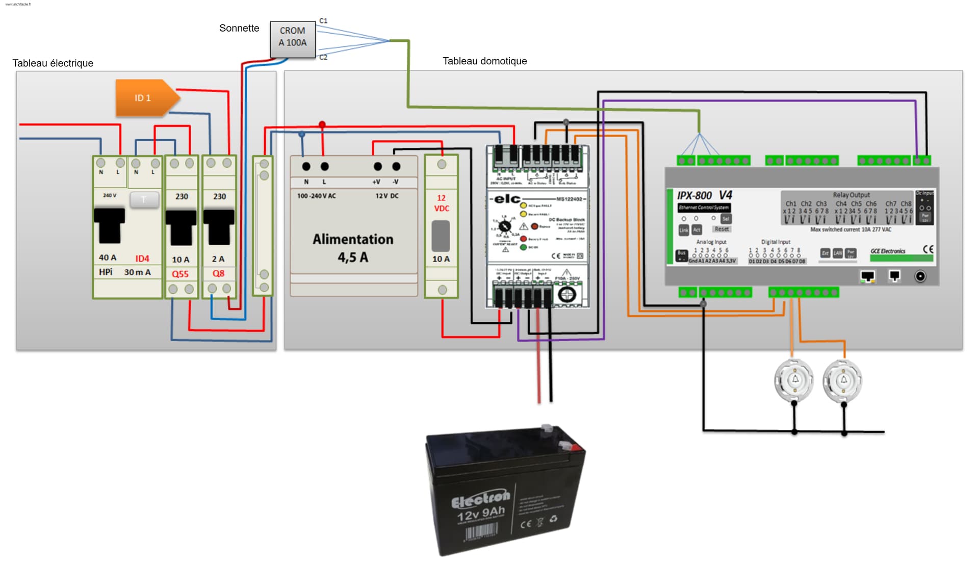

il faut :
un BP sur une entrée digitale
un Buzzer ou carillon sur un relais
Il est par exemple facile d’utiliser des shields Arduino
  • oscillateur NE555
  • Buzzer actif
Sinon, n’importe quel carillon, bon marché permet de faire ce montage.
Vu qu’il y a une tension sur les entrées BP des carillons (souvent 24V), il suffit de les commuter avec un relais intermédiaire qui sera alors lui-même piloté par les entrées digitales.
Voici un schéma que j’avais fait pour un chantier. C’est une CROMA 100A , avec 2 entrées BP
