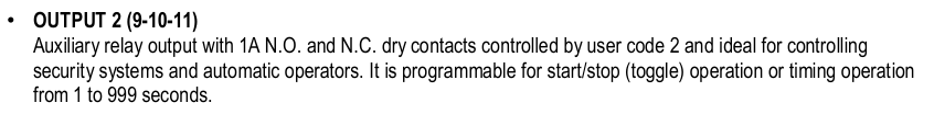

Je vais connecter un digicode à mon IPX800 V5 pour gérer un système d’alarme « fait maison ».
  • La sortie 2 (OUTPUT 2) est un contact sec qui est fermé/ouvert quand le code est entré.
  • Une autre sortie appelée DURESS est un transistor NPN à collecteur ouvert qui est activé quand un code de détresse est entré.
Pour la sortie 2 pas de problème => je branche cette sortie sur une entrée digitale classique (X-24D ou IPX800 V5).
Par contre pour la sortie DURESS je ne sais pas où la brancher. Si j’ai bien compris le fonctionnement des NPN à collecteur ouvert, quand la sortie sera activée, le collecteur sera connecté au GND de mon digicode (donc au -12v DC), c’est bien ça? Donc, est-ce que je peux brancher cette sortie sur une entrée digitales optoisolées de l’IPX800 V5?
Merci!

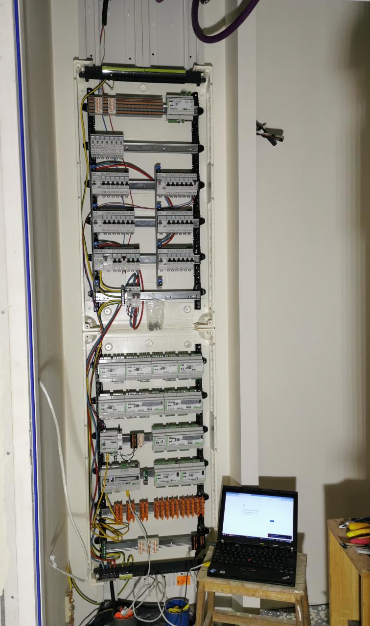

Enfin ça prend forme! La X-PSU et l’IPX800 v5 sont branchées.
Par contre pas moyen d’accéder à l’interface de l’IPX en branchement direct avec le PC (et mon routeur ne démarre pas/plus). Peut-être qu’il faudrait un câble ethernet croisé ou que ma carte ethernet ne supporte pas une connexion directe.
La suite au prochain épisode!

La liaison à l’IPX800 directement du PC en reconfigurant l’IP de l’interface réseau par une adresse fixe sur le même sous réseau que l’IPX a très bien fonctionné (depuis un linux Ubuntu). J’ai fait une petite doc pour ceux que ça intéresse.
