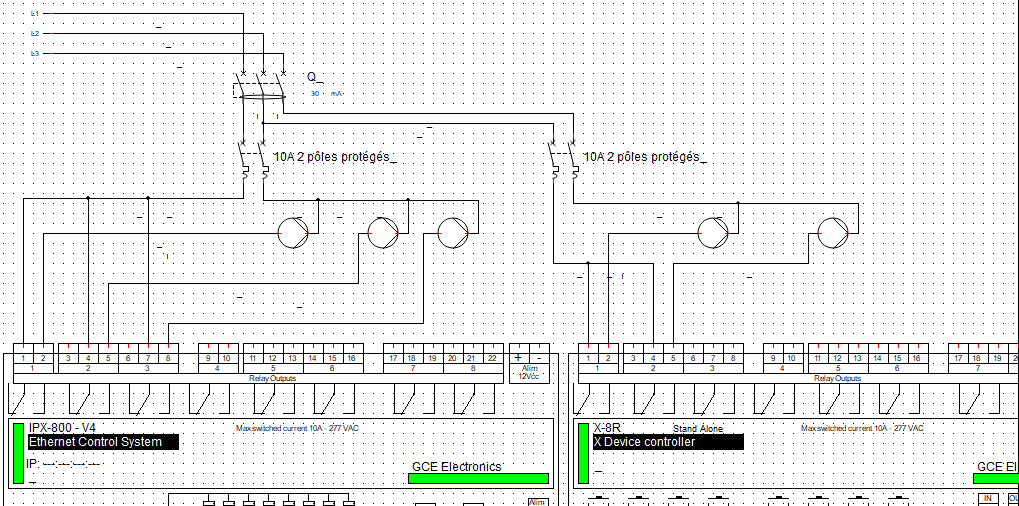

Salut à tous, je reviens avec une question bien précise, mais n’étant pas le seul belge sur terre:sweat_smile: le cas a déjà dû être évoqué!
Dans mon secteur, nous somme s en triphasée 220v ( 3 phases, pas de neutre (neutre impedant mais la c’est au dessus de mes connaissances!))
Donc est il possible d’utiliser toute la gamme de produits @GCE sans soucis???
Tu n’ a pas de neutre sinon entre phase et neutre tu aurais 110V et il n’y a pas grand chose qui fonctionne sur cette tension.
En France il y a quelque années on trouvais encore du triphasée 220V.
A ma connaissance le seul gros problême dans du triphasée 220V c’est que si tu touche un fil tu est sur de prendre une chataigne ( car pas de neutre ).
l’avantage par rapport à du triphasé 380V + N c’est qu’ en France quand tu as une rupture du neutre tu te retrouve avec 380V sur les circuits au lieu de 220V et les appareil électrique, ils aime pas du tout.
Sinon pour revenir à ta question regarde sur tes appareils que tu as déjà branché (perceuse, burineur) je pense qu’ils sont marqué 220V ( sans précision)
Merci pour ces précision @korsan ! Oui effectivement tout les appareils fonctionnent correctement avec la simple mention 220v donc ça doit le faire!!!
Bonsoir je ne vois pas de contre-indication en réseau tri 220v
essayez de garder la même phase par module (V4 X8R etc)
pour les appareils avec neutre genre EDRT Xdimmer je laisse @GCE répondre si on utilise 2 phases (220V de DP)
Merci @didierm tu est LA bible de l’ipx!!!: ![]()
Mon pote électricien est passé tantôt et pour lui aucun soucis pour les appareils ou il faut respecter une phase et un neutre, il a déjà posé du matériel ou il fallait respecter ça et aucun soucis! Enfin si @GCE pouvait quand même confirmé, ça serait top!!!

Je ne vois pas non plus de contre-indication et @didierm a raison il faut éviter de mélanger les phases sur les extensions.
Idem pour le x-dimmer qui a le neutre commun pour les 4 sorties.
Je laisse @Benjamin_GCE confirmer…

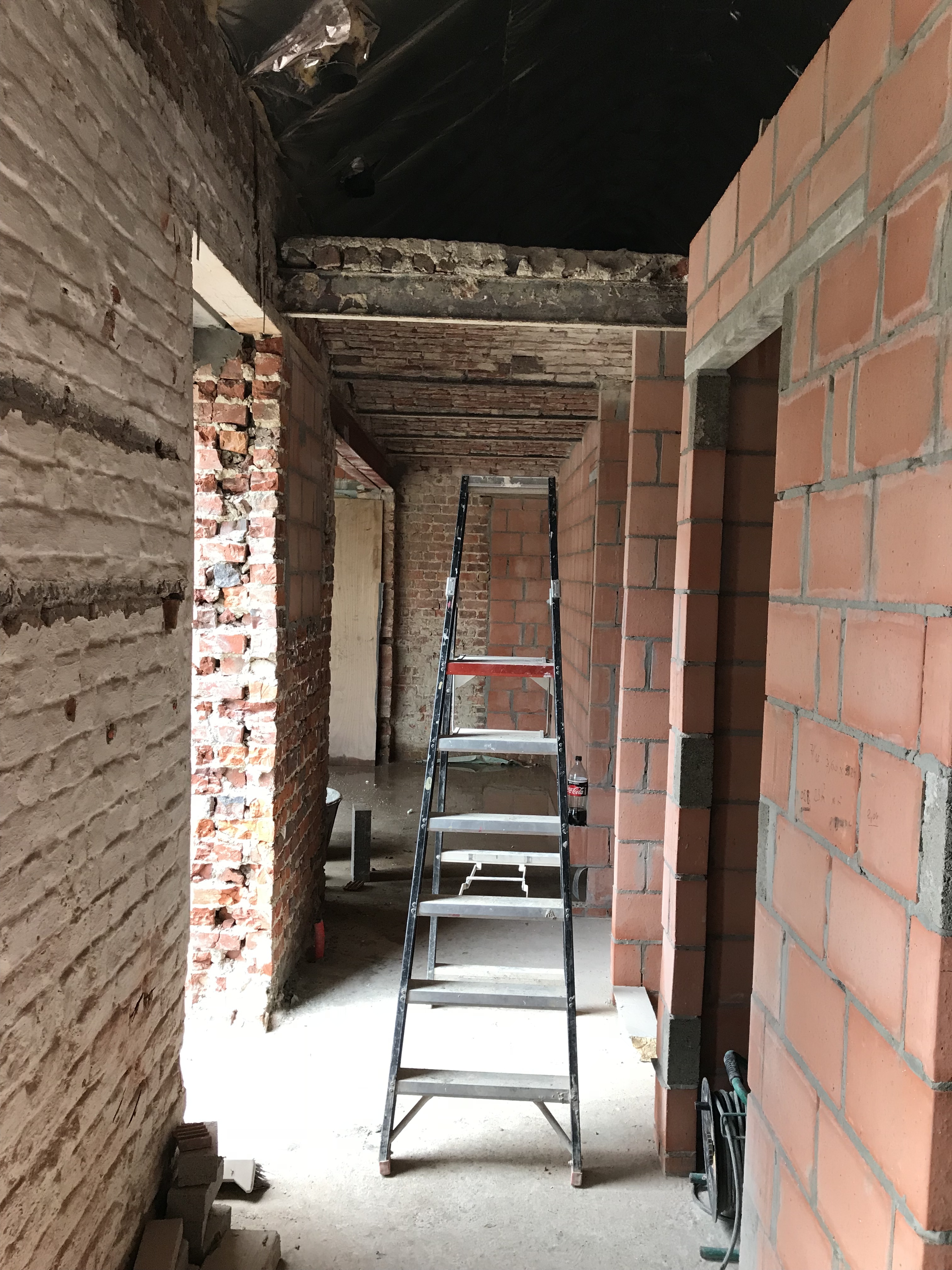

Et la semaine prochaine, l’électricien vient commencer les saigner!
pour être sur de ne pas faire de « boulette », je voudrai m’assurer des types de câbles à utiliser!
pour les interrupteurs, du câble rj45 cat 6 ou 7 blindés?
pour les Xdysplay, la je sèche, ainsi que pour le câble de bus et le câble pour XTHL et autre capteurs comme compteur d’eau etc…
