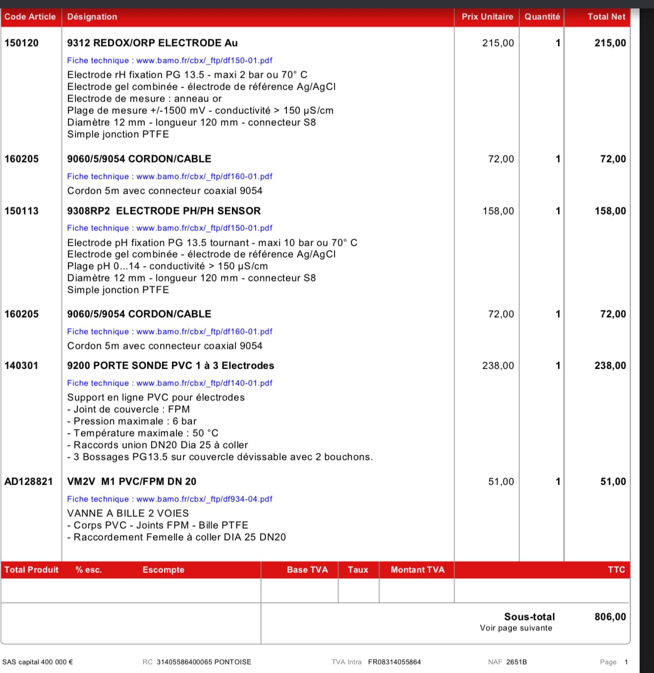

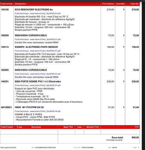

J’ai reçu mon devis Bamo, c’est limite du vol.
Tu penses que Hanna est tout aussi bien?

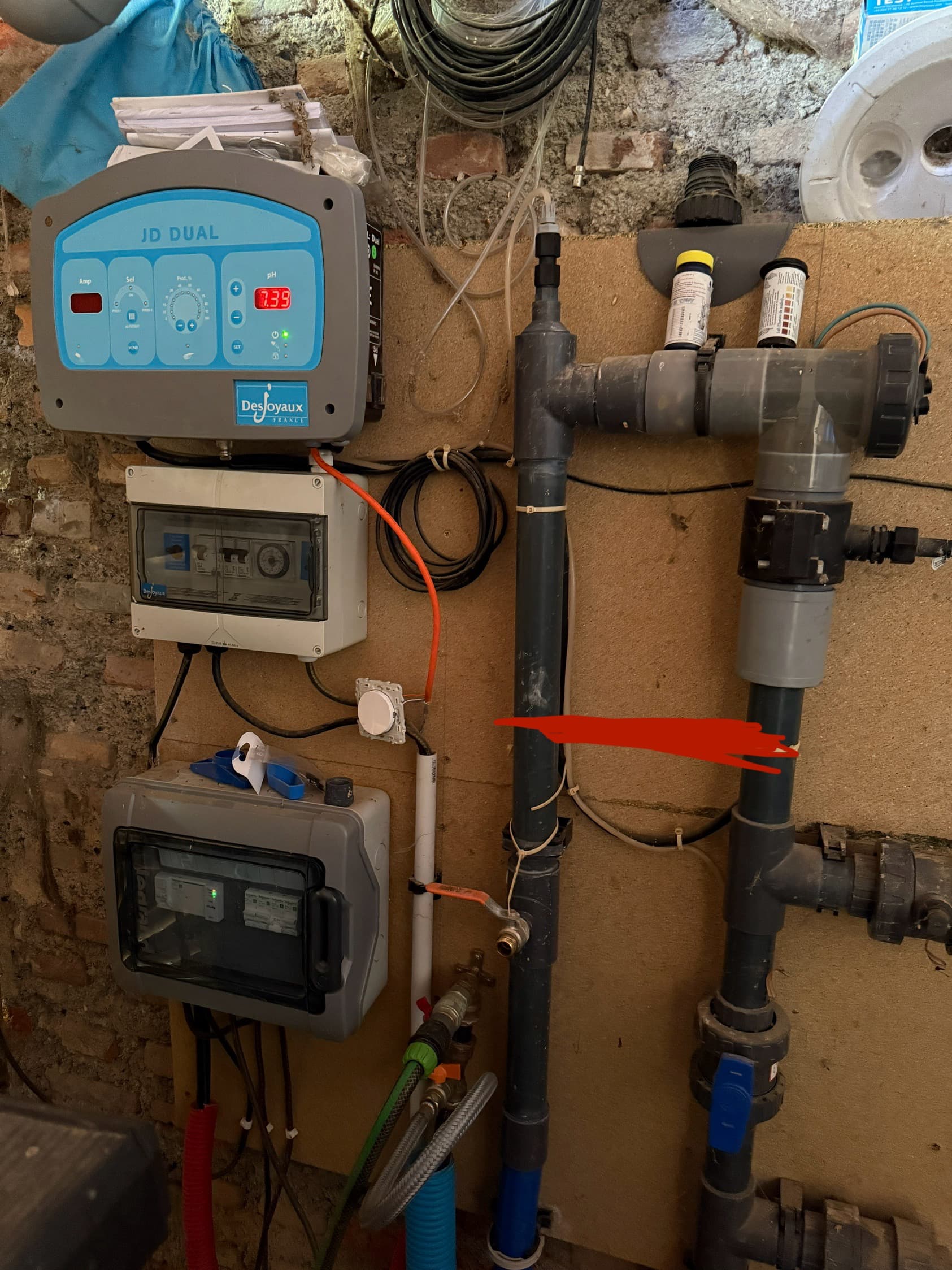

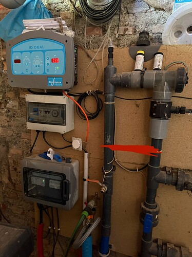

Pour la chambre de mesure, je suis en 50mm.
Si je veux mettre mes sondes à la verticale, je vais devoir installer ma chambre de mesure en by-pass (où il y a le trait rouge. (L’eau passera par les 2 chemins grâce à la différence de pression dû aux coudes)
Ça irait?

Bonjour Ipaaad,
Il y a plusieurs solutions.
By-Pass 50 avec chambre :
cela devrait être possible au niveau du trait rouge. Vu l’espace disponible limité, je pense qu’une chambre en ligne telle que la zodiac Pod ferait le taff car elle est conçue pour réduire le débit par elle même et ne nécessite pas de vanne de réglage. Par contre, de par la longueur 2 Té + chambre il faudra écarter un peu l’ensemble. Au pire, rajouter un clapet anti-retour ou une vanne immédiatement après le Té d’entrée permettrait d’augmenter l’écart de pression.
Sondes en ligne:
Si tu ne veux pas mettre de chambre mais juste 2 colliers porte-sonde, ça prend moins de place mais il faut prendre des sondes prévue pour un montage en ligne (plus chères).
Chambre sur mini by-pass
Tu peux aussi mettre une chambre déportée en choisissant bien les points d’entrée/sortie du mini by-pass. Il suffit de 2 colliers sur la plomberie 50mm.
Le prix des sondes Bamo ou Hanna n’est pas surprenant, mais elles n’ont rien à voir avec les sondes standard, ni en qualité, ni en longévité.
Ah oui tu as raison ça passe pas en largeur. J’ai 18,5cm de tube à tube. Je peux pas écarter car tout est collé :frowning:
Je me tâte à tout refaire ou alors de faire un by-pass mais en ressortant à l’horizontal pour gagner en largeur (si tu vois ce que je veux dire)
Ou alors, je ne mets qu’un porte sonde bamo simple pour la sonde ORP. J’ai pas besoin d’injection
