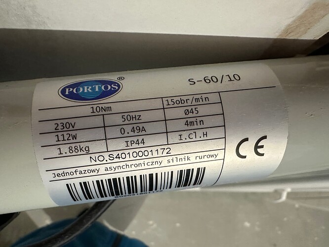

J’ai démonter un volet pour voir…
Les moteurs sont des PORTOS S-60/10, je n’ai pas trouvé de doc très détaillée, seulement des notices de montage succinct.
En tout cas, ils semblent consommer 112W, donc en dessous des 500W max par canal de X-4VR.

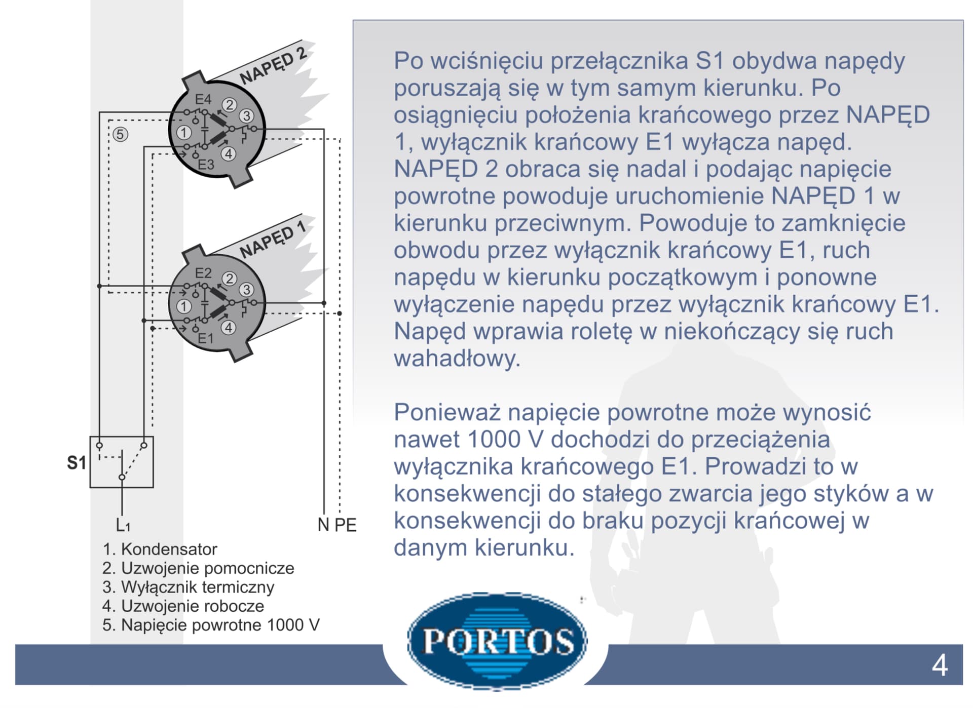

Pour info, je ne sais pas si c’est normal, mais avec mon petit multimètre « à 10 balles », je mesure des pics à un peu plus de 1000Volts en début et fin de mouvement au niveau des X-4VR. Est-ce que les condensateurs X2 vendu par GCE doivent être installer pour éviter cela ?
Bonjour GwenLR,
si vous avez un schéma de câblage ça peut aider…
c’est tout à fait normal
pas obligatoire mais vraiment mieux.
J’ai bien ce schéma dans un des pdf trouvé sur le net
Warunki_techniczne_podlaczenia_silnikow_przewodowych(1).pdf (7,0 Mo)
Mais ce document concerne l’ensemble de la gamme du vendeur, y compris des moteur SOMFY. Donc je ne sais pas si le schéma est exacte et concerne le moteur installé chez moi.
Si la question concerne mon propre câblage, rien de spécial à signaler : une terre, un neutre venant d’un disjoncteur, une phase « monter » et une phase « descente » venant du X-4VR.
Si j’en installe, ou est-ce le mieux ? Aux borne des X-4VR ou aux borne des moteur ?
Et comment les brancher ? Il m’en faut 2 par moteur : un premier entre le neutre et la phase montée et un deuxième entre le neutre et la phase descente ? C’est bien ça ?
si c’est effectivement ce schéma, c’est bon.
c’est exactement ça.
là où il y a assez de place :wink:
Cette tension (supérieure au réseau) provient du fait que votre moteur de volet est un moteur monophasé et qu’il intègre un condensateur pour pouvoir « tourner ». Le condensateur est connecté entre les phases montée et descente. C’est dû (en partie) a la présence du condensateur que cette tension est entre 280 et 300V.
Par contre,votre mesure n’est pas cohérente. Vous devriez avoir 230V sur la phase concernée (montée ou descente) et la tension d’env 300V sur l’autre phase. (exception: lorsque le moteur est en fin de course, la phase correspondante est déconnectée, mais lorsque le volet a quitté ses fins de course, vous devriez trouver ces valeurs)

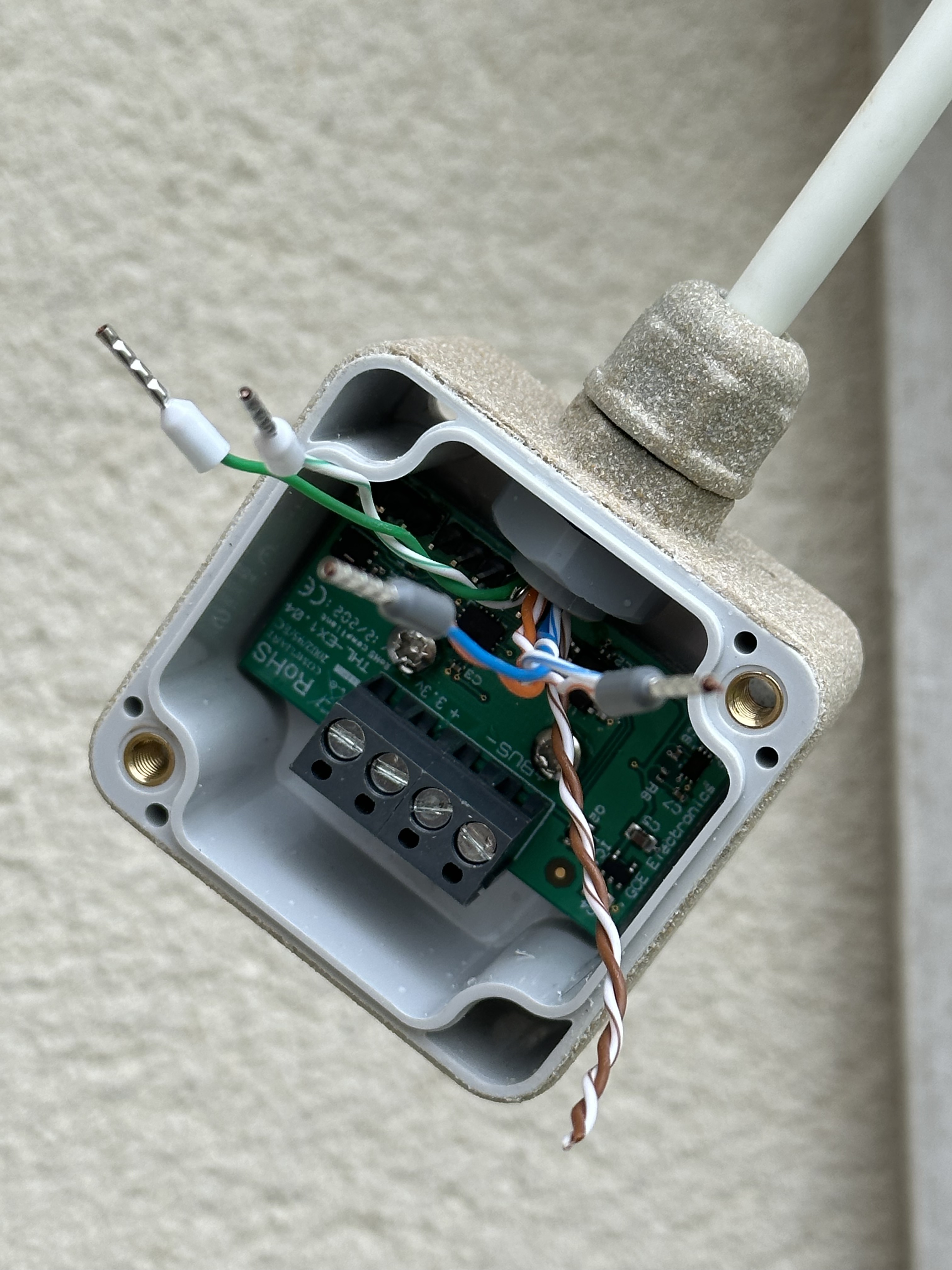

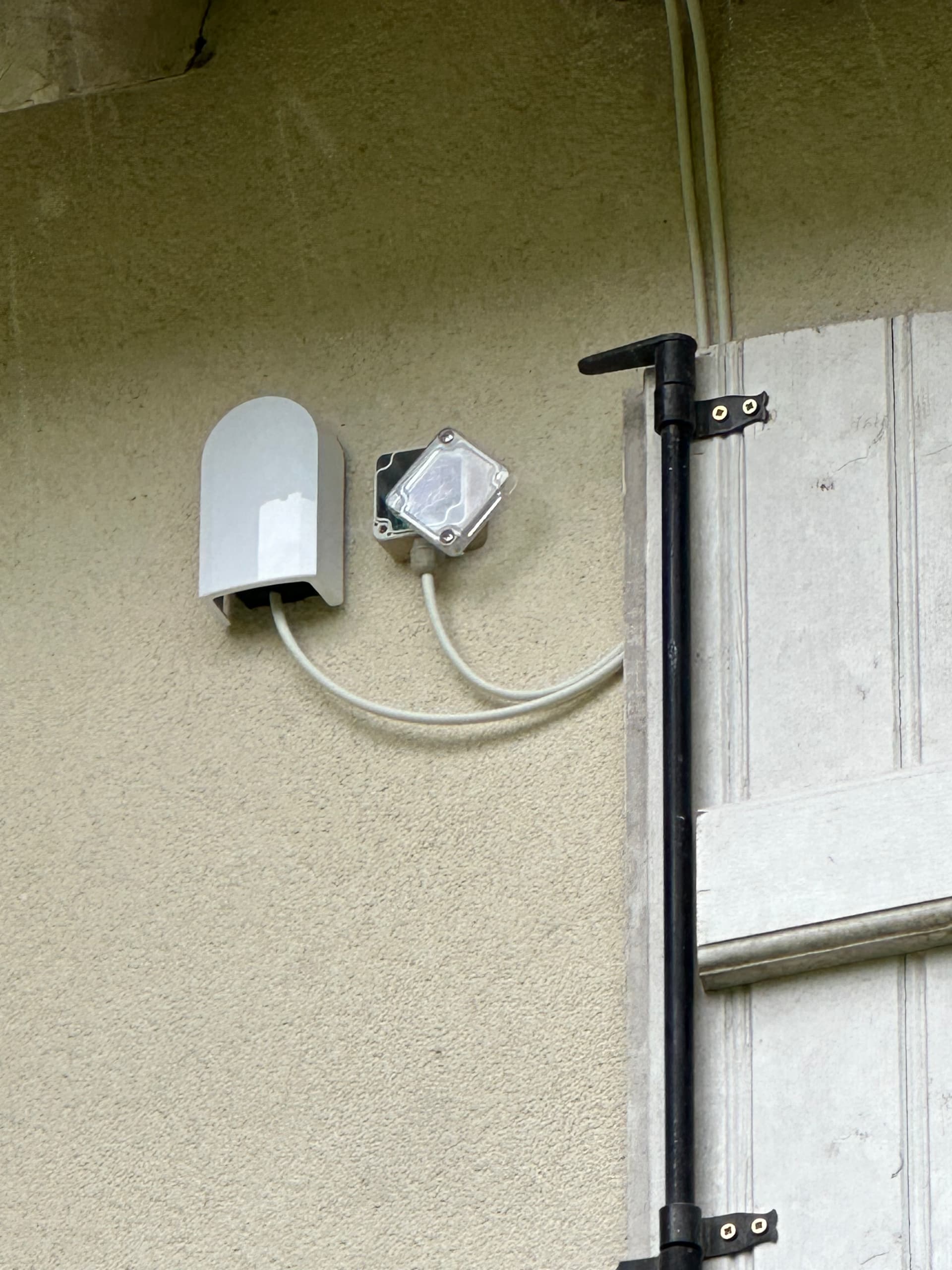

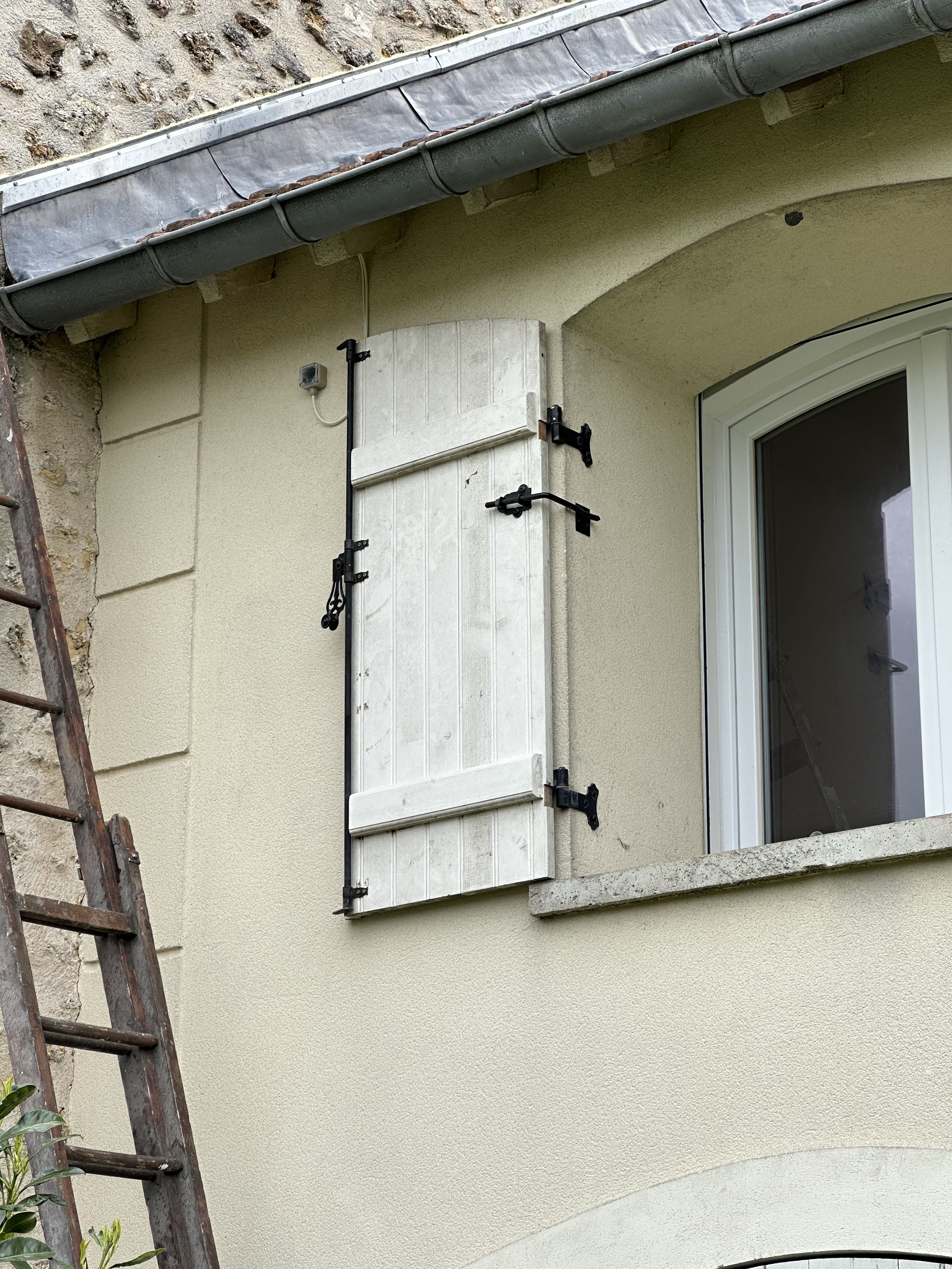

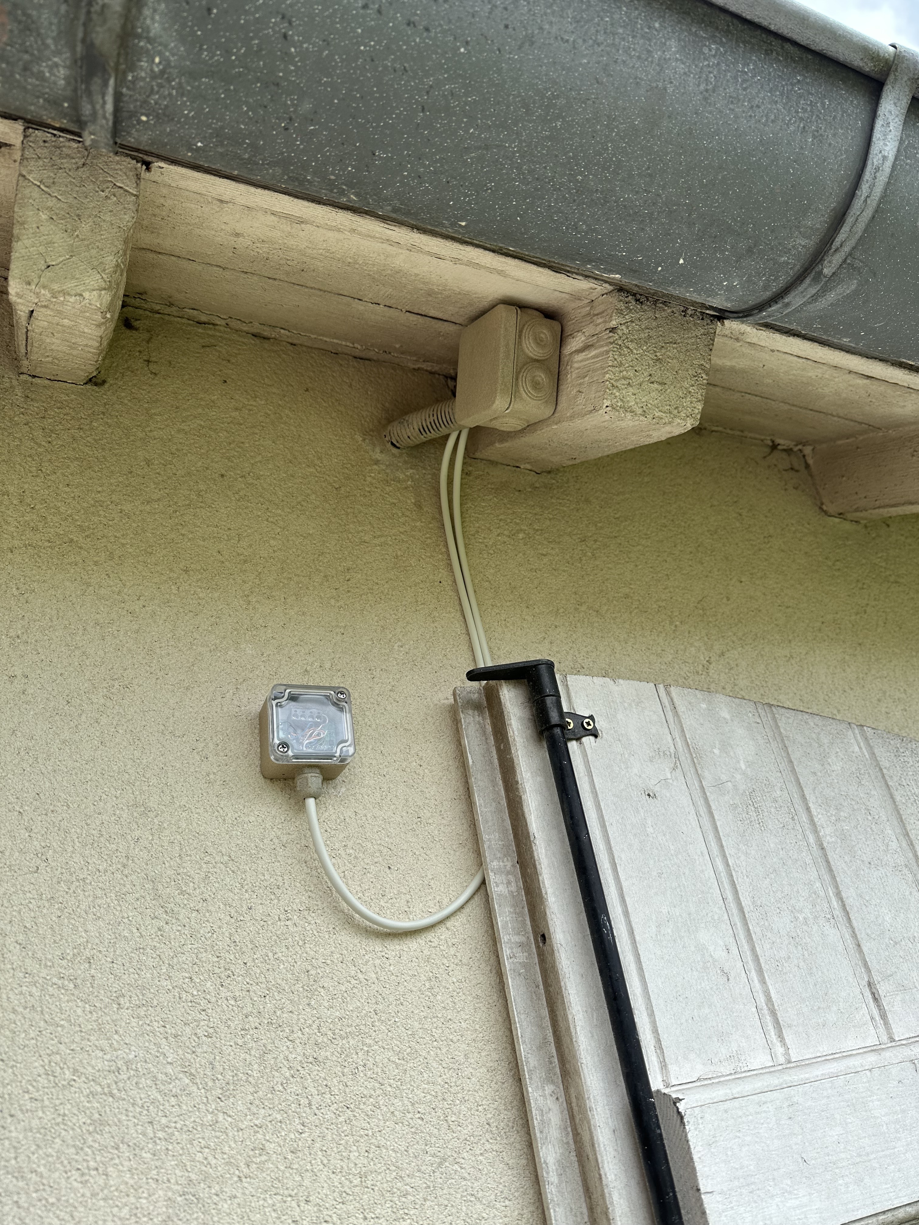

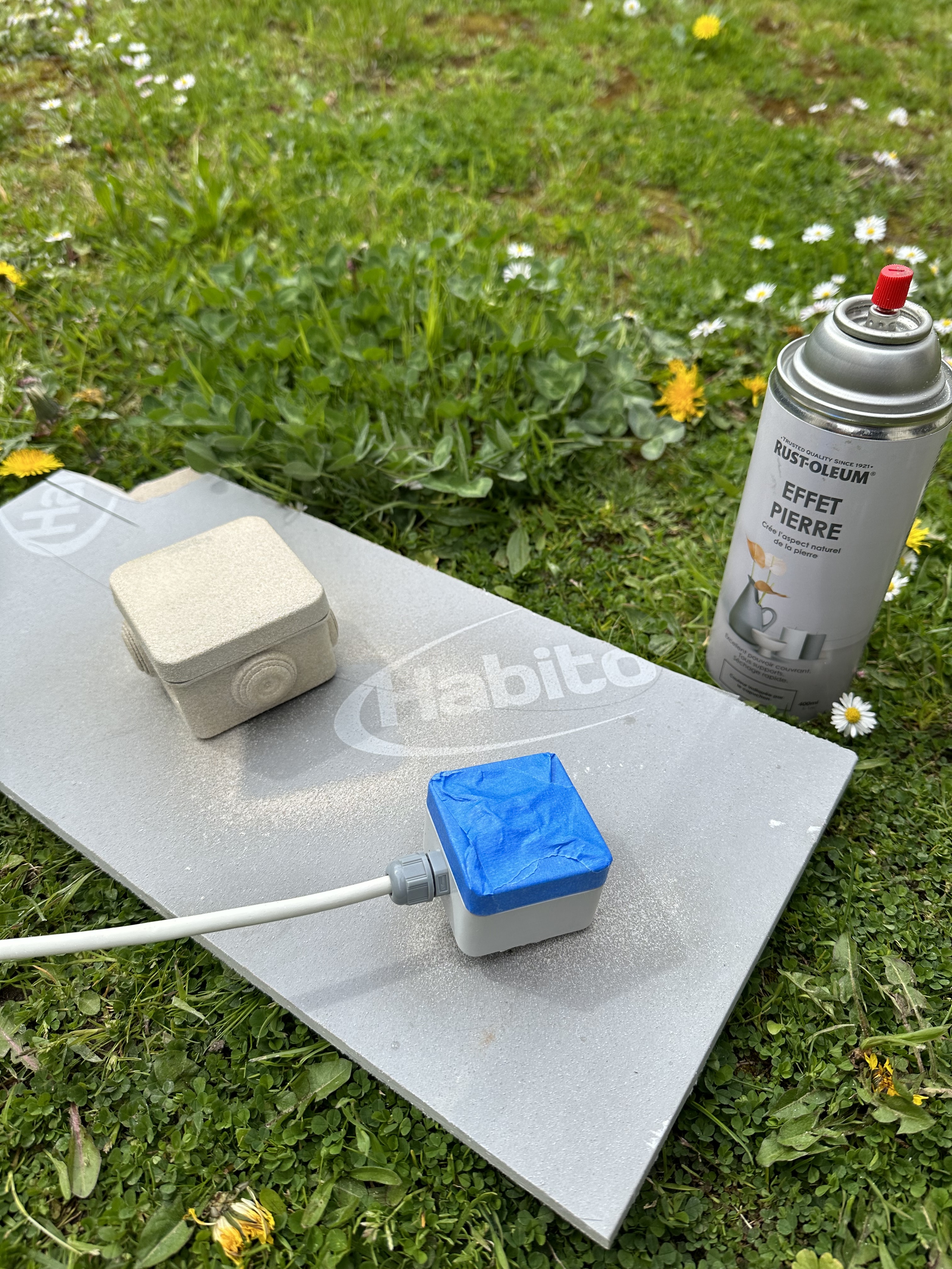

Camouflage et Installation du X-THL extérieur :
Sympa, ça rend propre !
Reste juste à peindre le câble ethernet :innocent:
Bonjour GenLR,
le X-THL est peut-être un peu près du toit. Il risque d’être influencé par la chaleur rayonnée par l’avant toit.
Quelle orientation de la façade?
Quelle hauteur par rapport au sol?
Je suis d’accord :laughing: , un deuxième est en attente pour le thermomètre de la pompe à chaleur, je ferais les 2 câble d’un coup.
C’est possible… mais ça ne doit pas jouer à grand chose j’espère…
la façade est plein nord, et le capteur est environ à 4,5metres du sol.
Je ne voulais pas qu’il soit trop visible mais je l’ai descendu quand même pour sortir de l’ombre de la toiture.

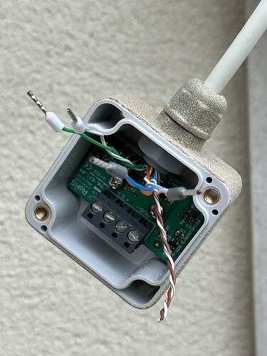

Bonjour GwenLR,
au vu des photos, je crains que l’emplacement choisi ne soit pas optimal : le capteur devrait être sur la façade nord :
  • à 2 m du sol,
  • à 2 m d’une ouverture (votre fenêtre),
  • à 2 m de tout ce qui pourrait renvoyer de la chaleur (l’avant toit et le mur de pierre orienté ouest).
Même chose pour le thermomètre de la PAC.
Merci pour ce rappel.
Le placement que j’ai choisi est un compromis. Je ne cherche pas à faire une station météo ultra précis mais a connaître la tendance.
A l’occasion quand même, j’essayerais d’installer provisoirement un 2ème XTHL à un emplacement optimal pour comparer les valeurs. Je jugerais alors si il est opportun de lui trouver une autre place.
ça peut être intéressant pour positionner la sonde de la PAC qui, elle, a besoin de précision.
test à faire en été avec grand soleil.
Un retour du test sur le forum serait sympa :wink:

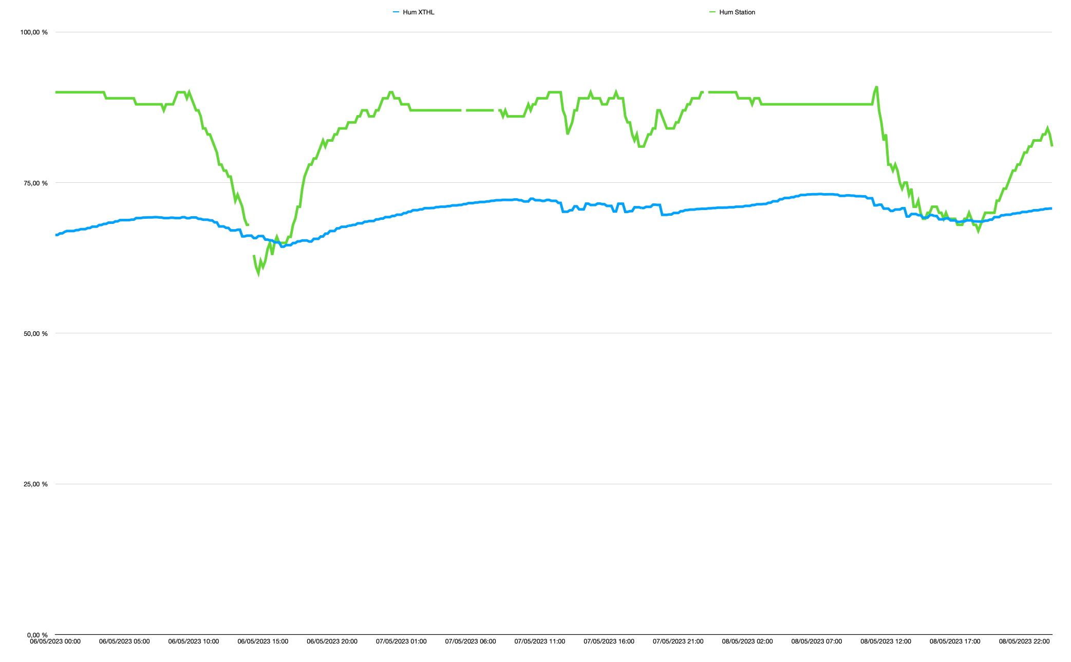

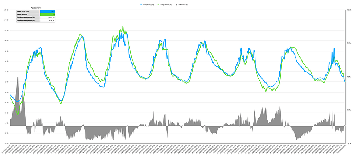

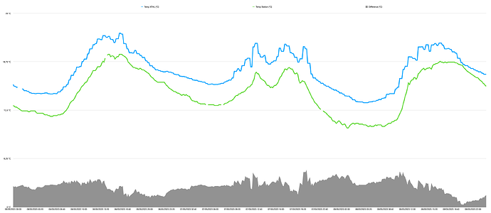

Avant d’avoir l’occasion d’installer un 2ème XTHL, j’ai fait une petite comparaison avec les température relevés par une station météo situé a quelques kilomètre de chez moi disponible sur www.infoclimat.fr
en bleu = mon XTHL
en vert = les donnée de la station
en gris = la différence entre les 2 mesures
le graphe couvre 3 journée de relevés entre le 5 et le 8/05
j’ai une différence de 2-3dégrés mais j’imagine que si la toiture ou le mur du voisin avait une influence, j’aurais également un déphasage entre les mesures. ce qui ne semble pas être le cas.
un avis ?

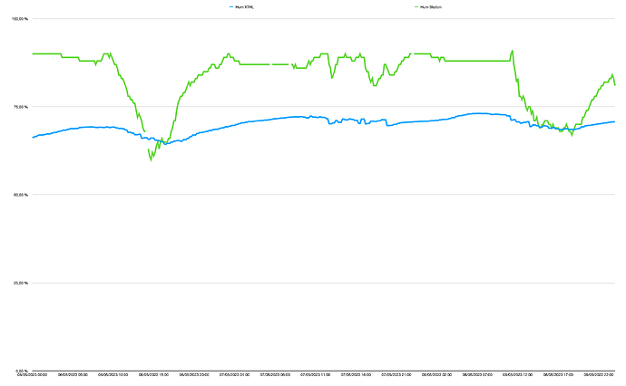

Le graphisme qui concerne l’humidité :
là, je ne sais pas quoi en penser…
en ce qui concerne la température, vous pouvez utiliser une fonction sur votre logiciel (jeedom je présume)et y renseigner un calcul personnalisé (temp du THL - 2°C par exemple). C’est cette valeur qu’il faudra alors enregistrer, par contre ce sera difficile de récupérer le résultat sur ipx v4 pour la scénarisation.
Une évolution avait été demandée pour que les formules d’un X-THL soit modifiables par l’utilisateur afin de pallier au décalage des offsets de la sonde, mais je ne sais pas si c’est faisable et si c’est dans la roadmap.
Pour l’humidité, je pense que le boitier du THL extérieur fait « de la rétention » d’humidité, ce qui crée un tampon sur les relevés. Le taux d’humidité varie plus lentement qu’avec une sonde directement exposée à l’air libre. Peut-être qu’en agrandissant légèrement le trou de ventilation, la circulation de l’air serait meilleure.

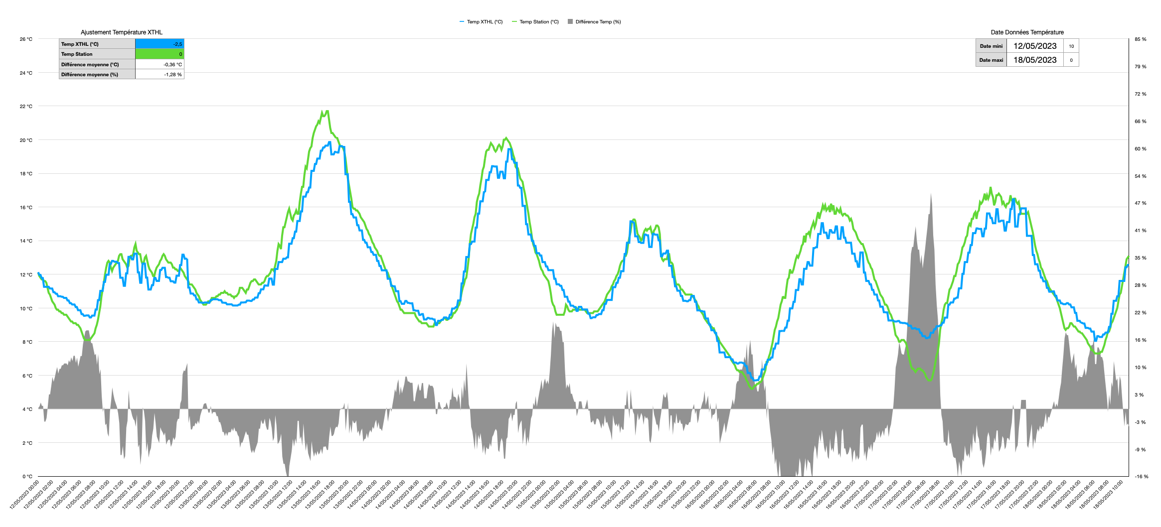

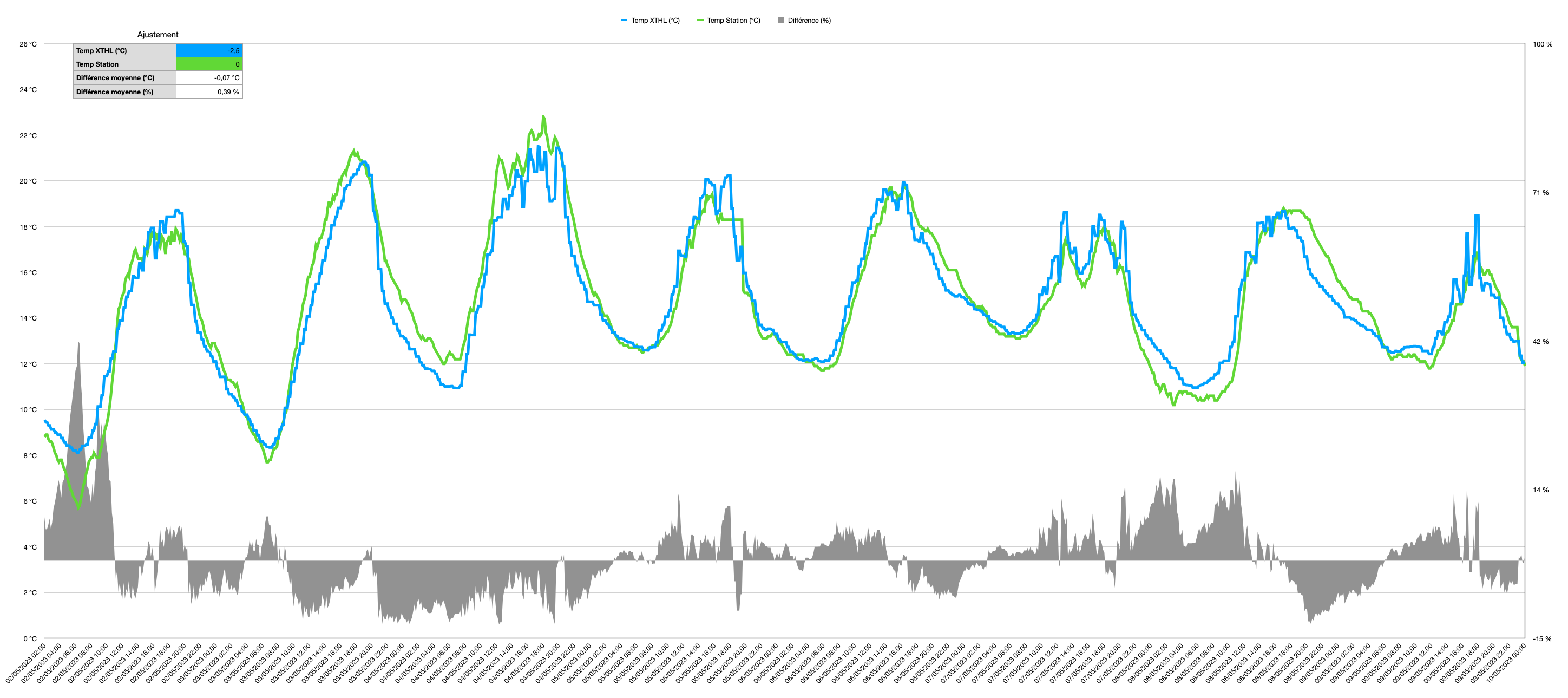

En effet, en ajustant les valeurs du XTHL de -2,5°C, je tombes à une différence moyenne avec la station météo de seulement -0,07°C (0,39%).
Le graphique avec les valeurs ajustées du XTHL sur une période de 8 jours :
L’ajustement des valeurs permettent, il me semble, de tomber vraiment pas loin des valeurs de la station météo (reste a savoir si on peut faire confiance a ces données :crazy_face:)
@GCE , La fonction que cite @fgtoul serait-elle dans les tuyau par hasard ?

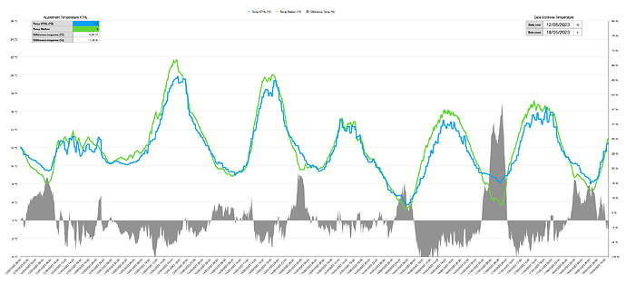

Quoi qu’il en soit, concernant la possible influence de la toiture et du mur mitoyen sur la prise de mesure du XTHL me semble anecdotique : la température du XTHL chute plus rapidement que les mesures de la station météo après les pics. @grocrabe, qu’en penses tu ?
En effet, j’ai refait un graphique sur 8 jours qui semble montrer le problème :
je vais peut-être laissé quelque jours le XTHL sans son capot pour voir …
comme dit plus haut, test à faire en été avec grand soleil pour voir l’effet de l’accumulation de chaleur.

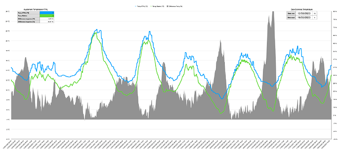

donc, depuis presque une semaine, j’ai laissé ouvert le boitier XTHL Extérieur :
Vous remarqué que depuis la dernier fois, la PAC et sa sonde extérieur ont été installé.
Température :
Dans ces conditions, j’ai le même phénomène sur les prises de température, j’ai toujours un décalage entre le XTHL et la station météo de l’ordre de 20%. :
Si je mets un offset de -2,5°C sur les données du XTHL, les 2 courbes sont raccord :

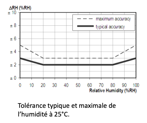

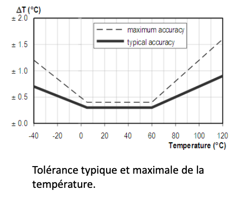

Si j’en crois le manuel du XTHL, je devrais avoir une erreur inférieur à 0,5°C, mes données dépassent allègrement cette tolérance :
XTHL Tolérance temp

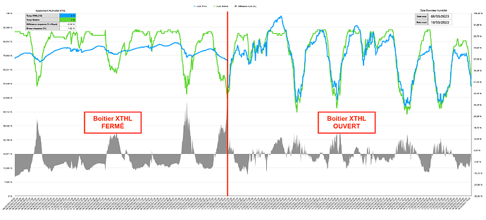

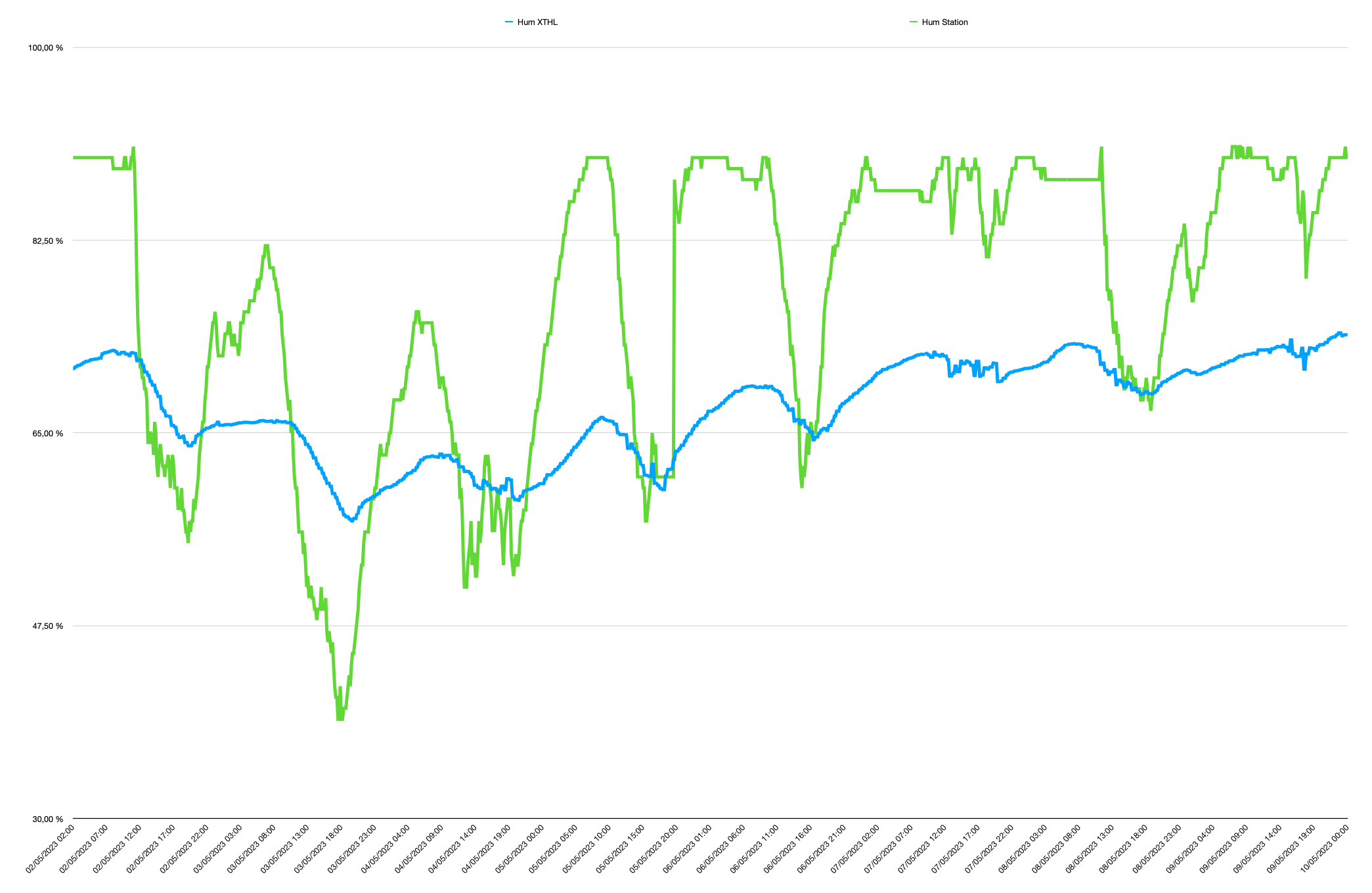

Humidité :

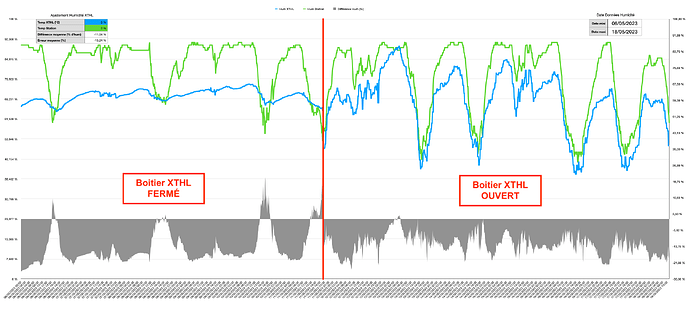

Concernant les données d’humidité, @fgtoul avait raison. le boitier fermé créer un tampon d’humidité.
Voici le graphique avec le avant/après ouverture :

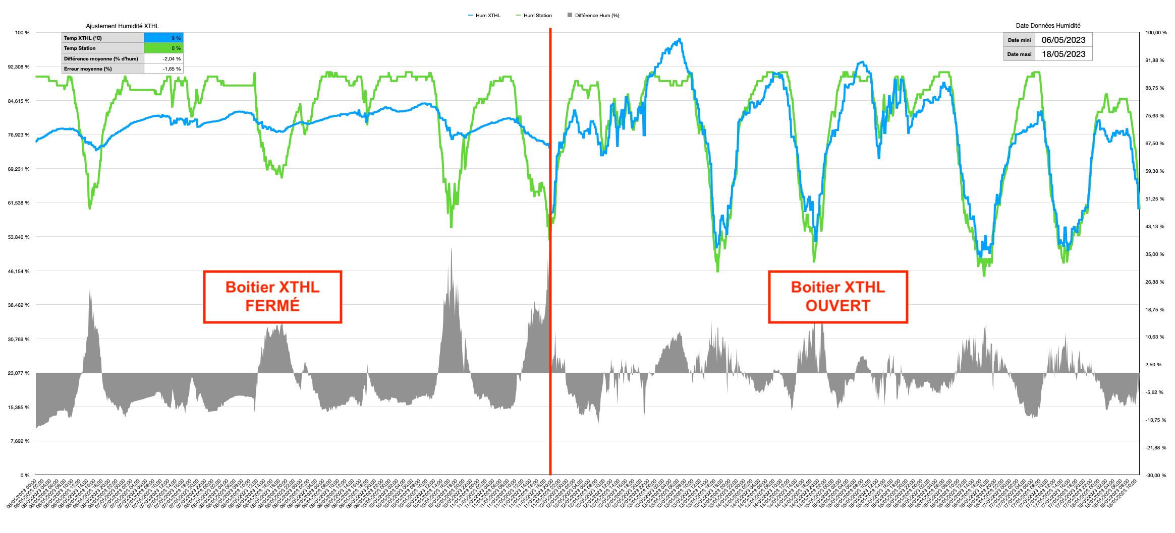

Au-delà de cela, j’ai également une grosse approximation sur les données relevés. J’ai besoin de faire un offset de +9% d’humidité relative pour faire raccorder les 2 courbes :
Là encore, selon le manuel, je devrait avoir une différence de maximum 2% :
XTHL Tolérance Hum
