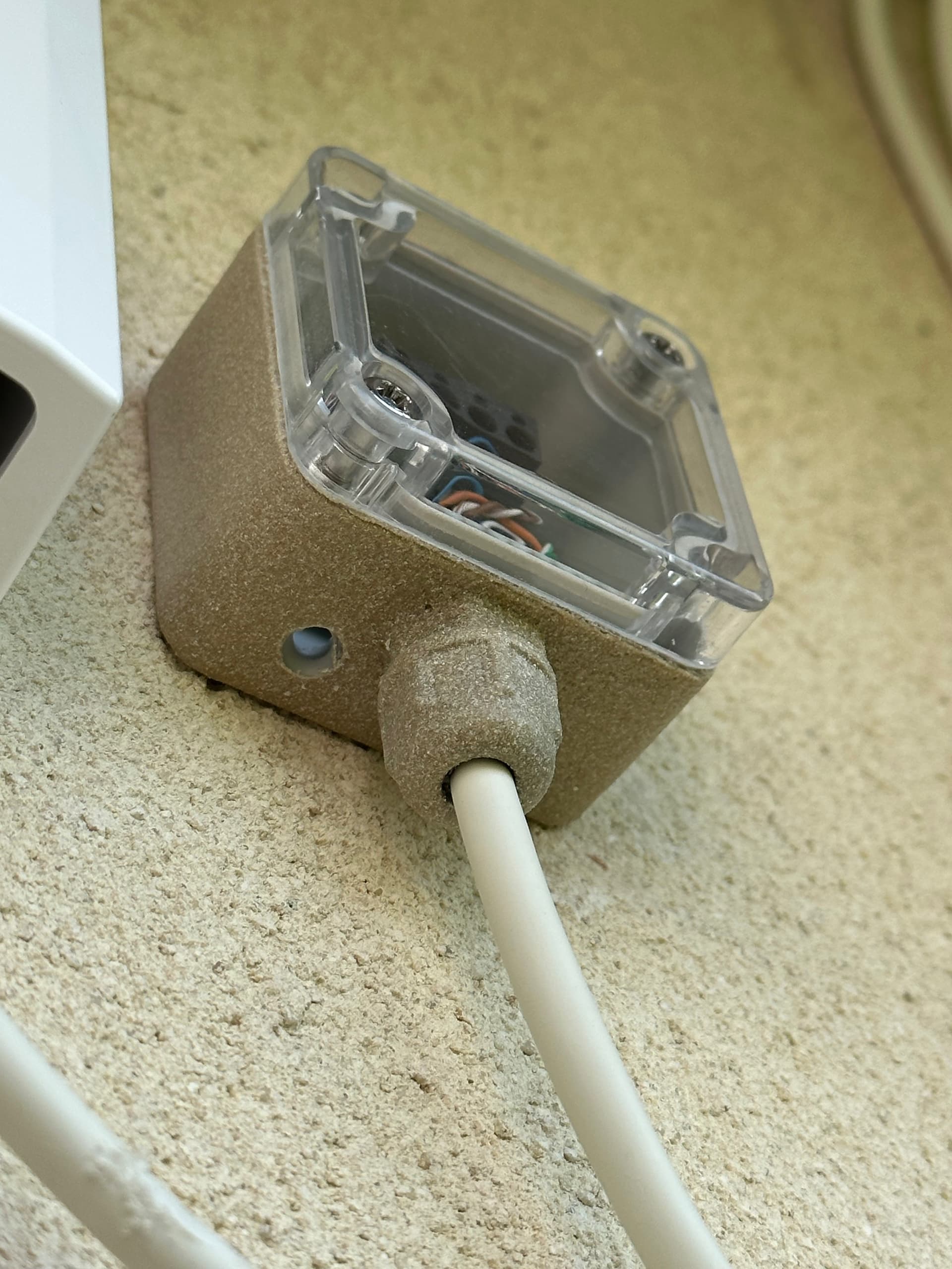

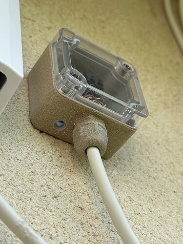

Sinon, aujourd’hui, j’ai refermé mon XTHL Extérieur et agrandi le trou pour laisser passer un peu plus d’humidité. D’ici une semaine, je referais une comparaison pour voir si cela améliore les donnée d’humidité.

Exacte, si elle veulent, elle peuvent.. l’avenir nous dira si l’intérieur du boîtier est suffisamment attrayant pour elles :wink:

Tu peux éventuellement mettre un petit bout de grillage fin collé à la colle chaude sur le trou côté intérieur pour éviter les intrusions.

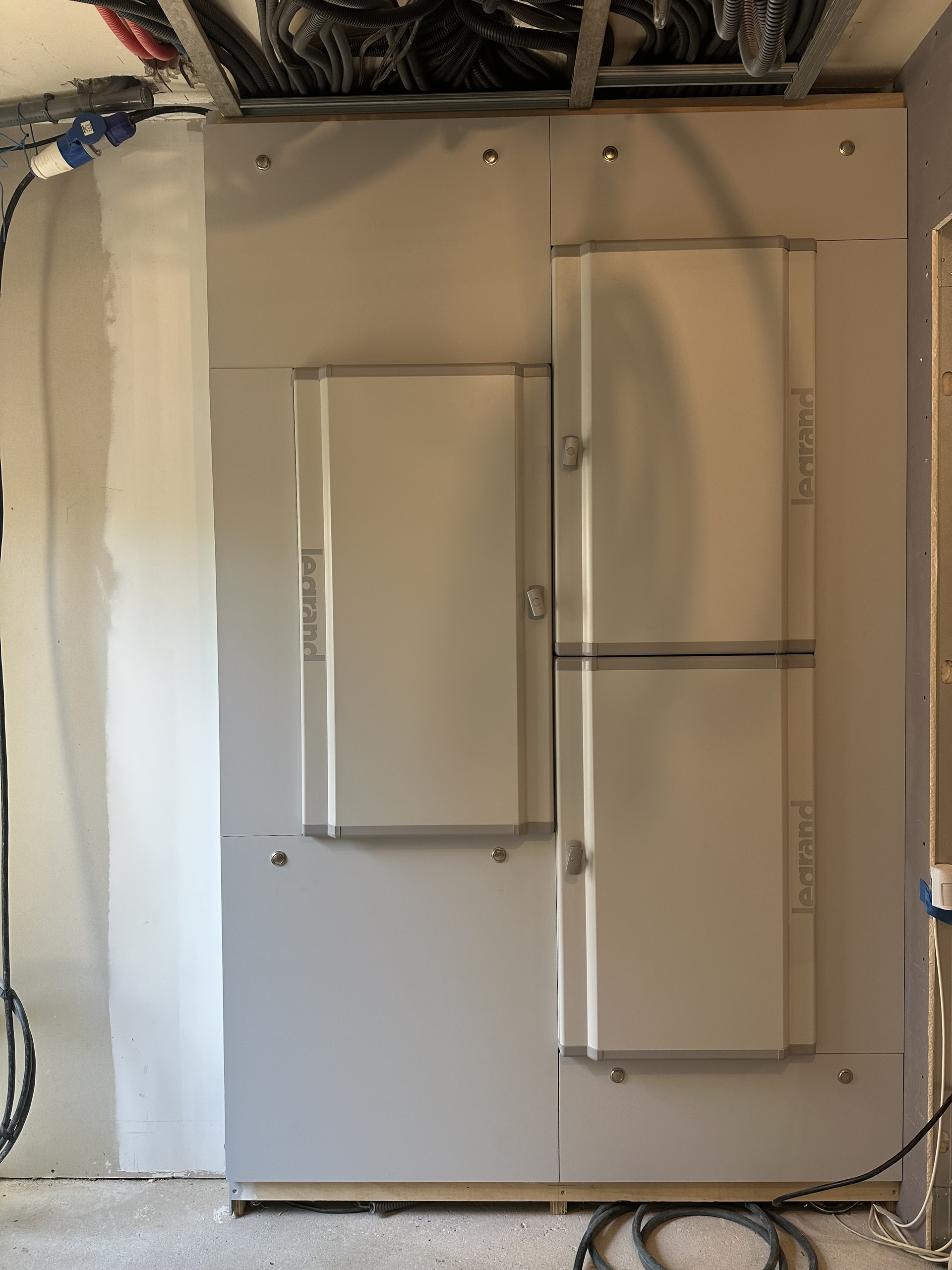

En revanche, il refuse le raccordement de type 1 et propose un raccordement de type 2 en raison du passage du câble d’alimentation dans ma GTL.

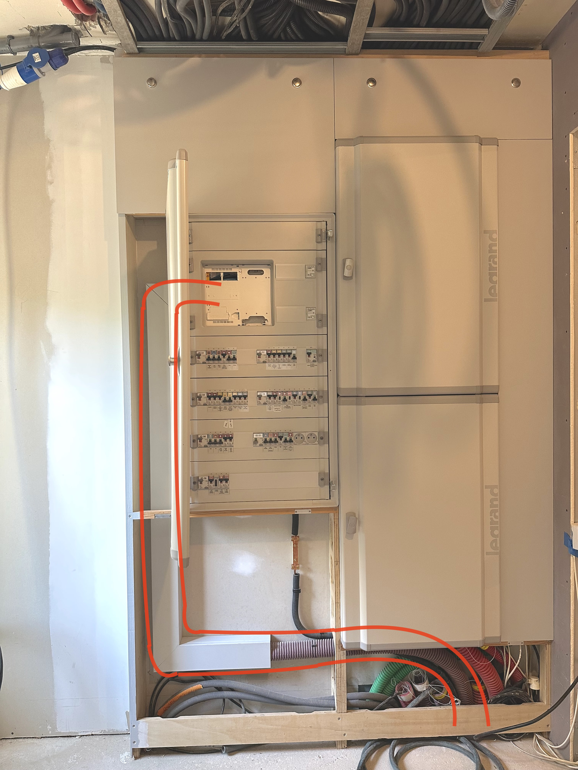

Voici le passage du câble : sortie de dalle en gaine puis goulotte.
1er problème : la gaine. elle devrait être noir avec un liseré gris pour répondre aux normes anti feu et protection mécanique. Ce problème peux être réglé en remplaçant la partie apparente de la gaine par celle répondant à la norme.
2ème problème : le cheminent du câble. Selon le technicien Enedis, le câble est trop long jusqu’au compteur. il voudrait qu’il sorte de la dalle à la vertical du compteur.
Difficile de vérifier cette information sur la norme nfc14-100 puisqu’elle est payante. J’ai bien trouvé une version de 2008 mais et je n’y trouve rien concernant la longueur maximal et le cheminement à respecter entre la sortie de dalle et le compteur.
du coup, j’en appel au connaisseur du forum… ai-je fais n’importe quoi, ou bien le technicien Enedis un peu pointilleux ?
Petit bonus, toujours selon le technicien Enedis, le compteur serait probablement trop « enfermé » dans le coffret Legrand et ma GTL maison et manquerait d’aération..

Bonjour GwenLR,
je pense que tu n’auras pas gain de cause pour le type 1 parce que, au final, c’est Enedis qui décide :nerd_face: .
La longueur de câble se calcule des bornes des fusibles dans le tableau de rue aux bornes du compteur dans le tableau abonné. Plus de 30 m → T2.
C’est déjà cool qu’ils aient accepté le câble existant, tu ne devrais pas trop les chatouiller :rofl: .
De toute façon Enedis privilégie les compteurs en limite de propriété, plus facile pour eux d’intervenir et moins de risques de piratage.
Pour toi ça ne change pas grand chose puisque tu peux télé-consulter ton Linky et que ton fournisseur d’électricité te mets, en principe, pleins d’infos de conso à disposition.
J’ai un Linky (chargé au max 36kW) qui a brûlé, bien content qu’il l’ai fait dans le coffret rue.
