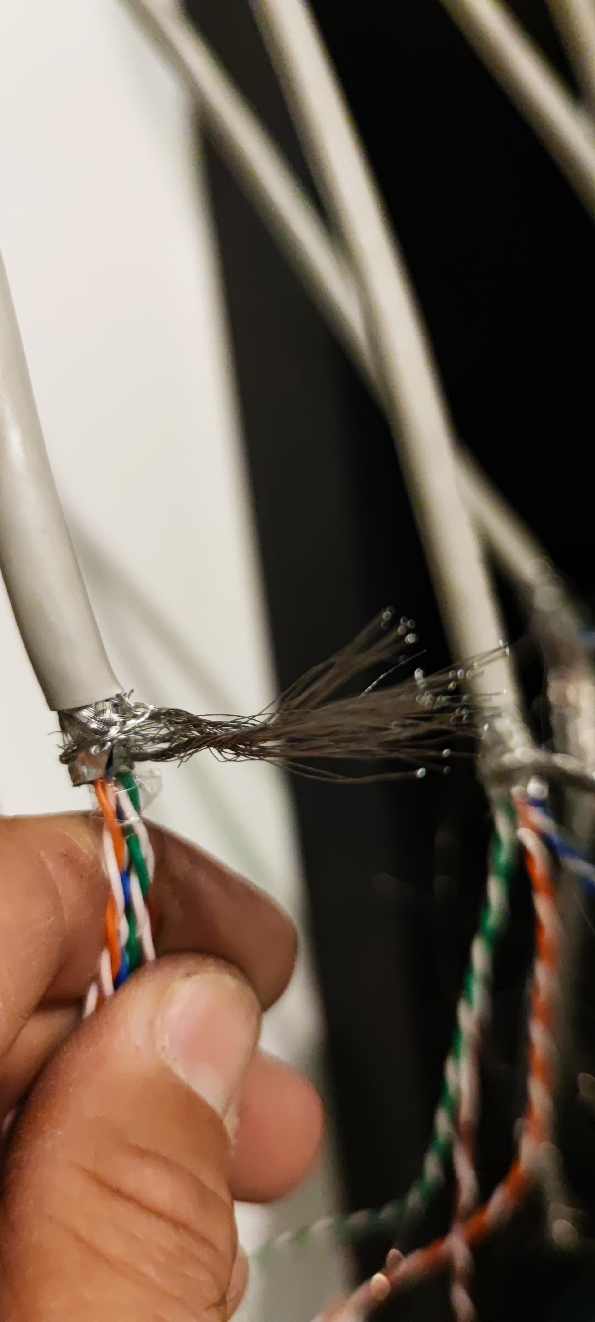

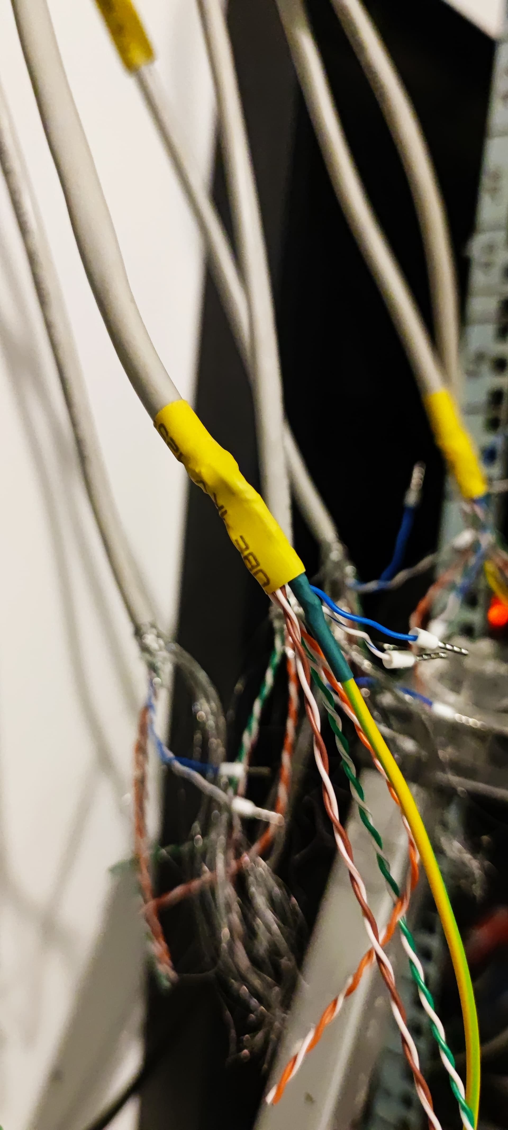

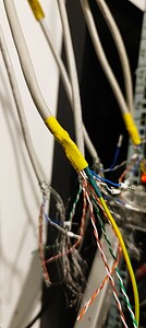

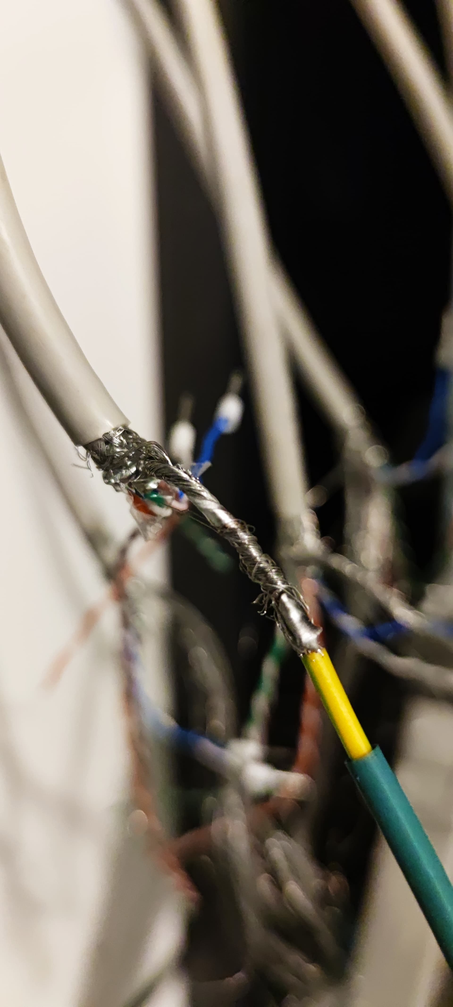

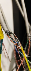

bonsoir,
Finalement, souder la tresse torsadée n’est pas chose impossible:
30 soudures et borniers plus tard … que du bazar …

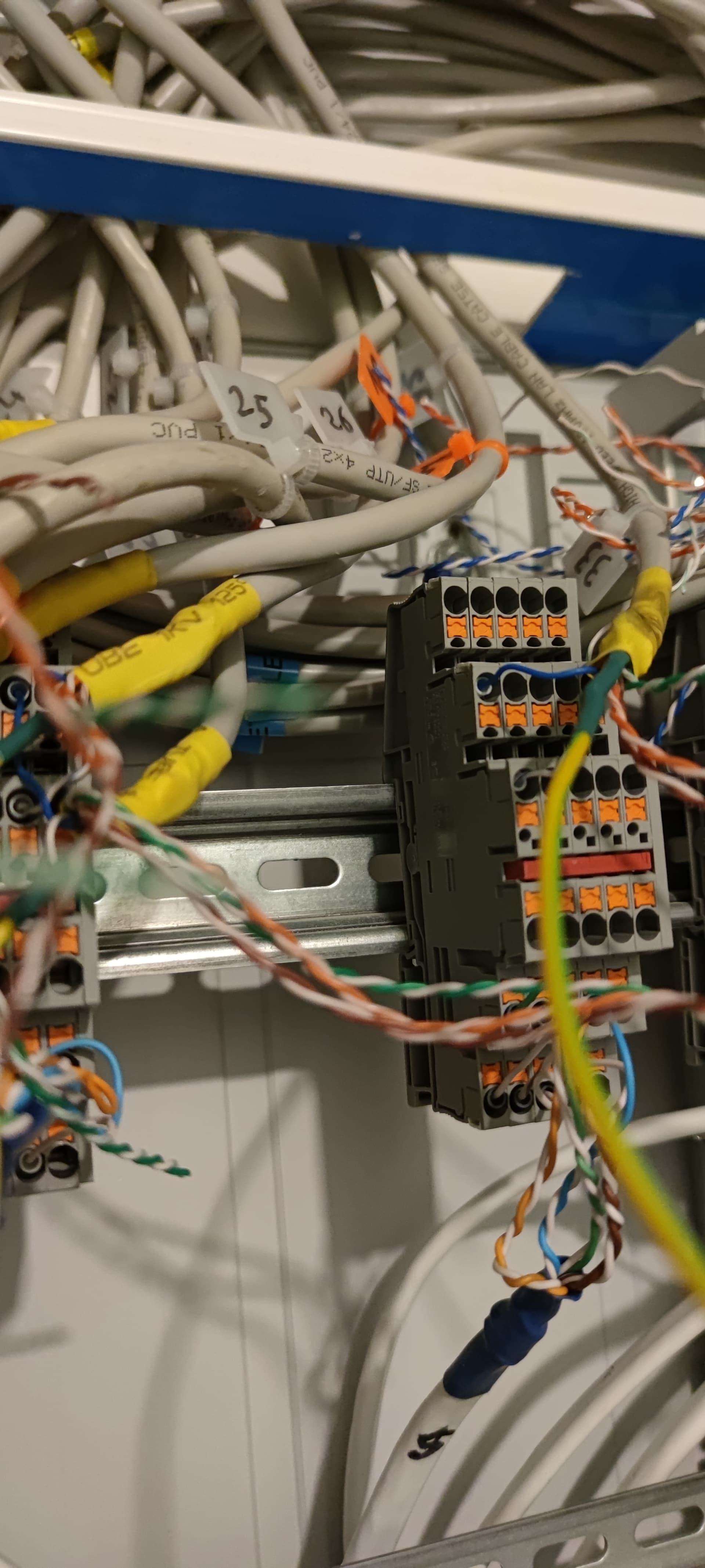

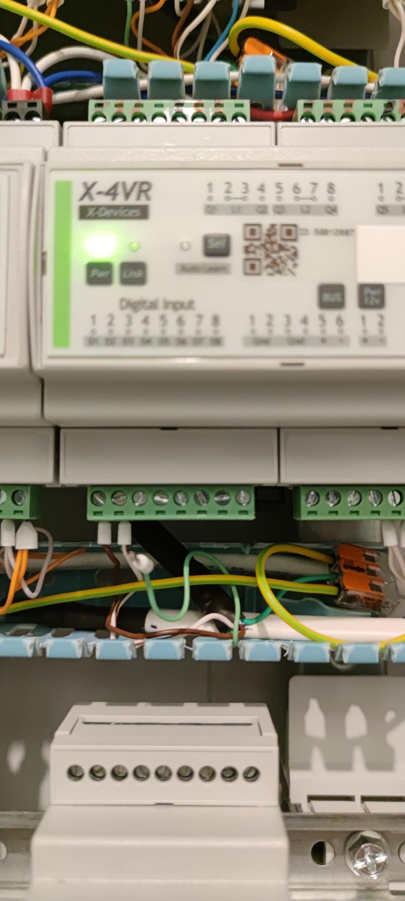

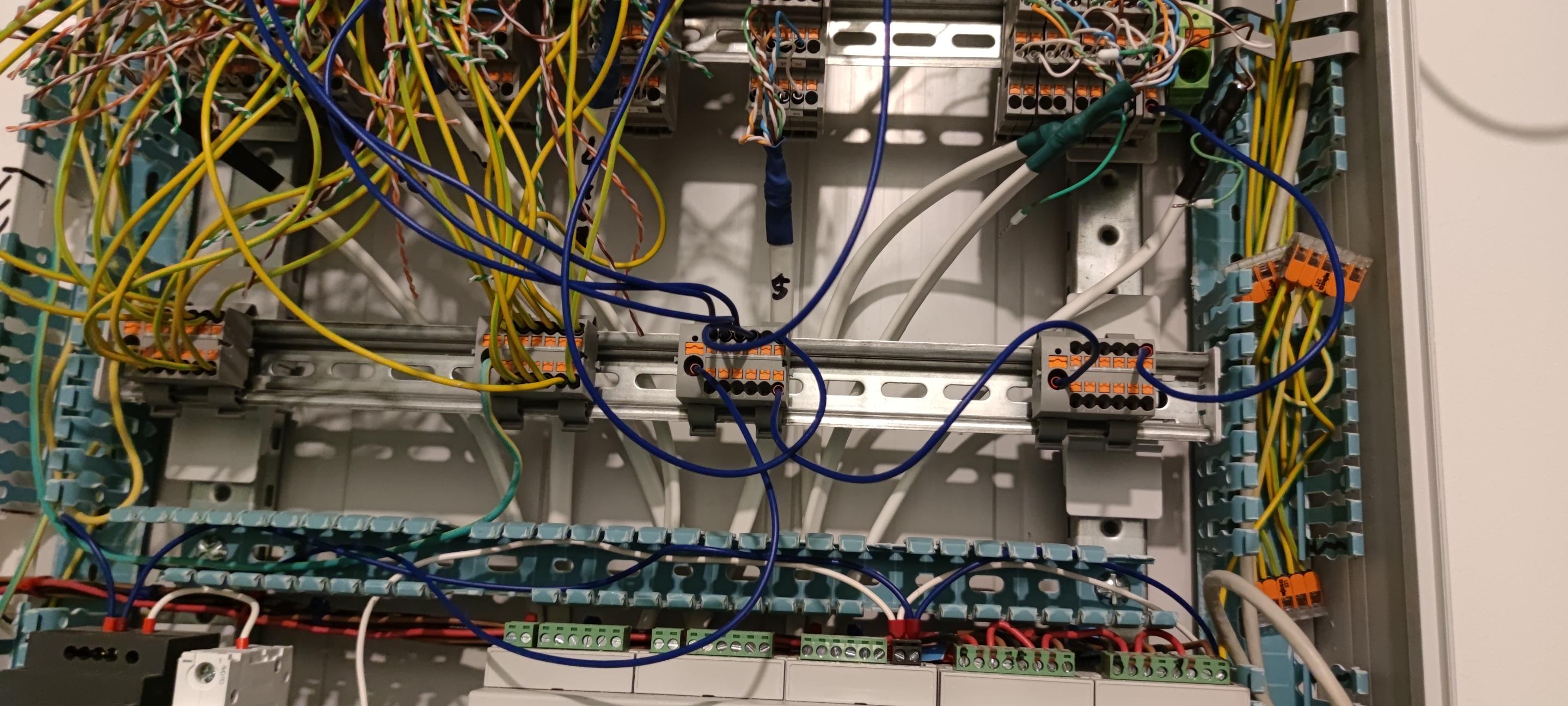

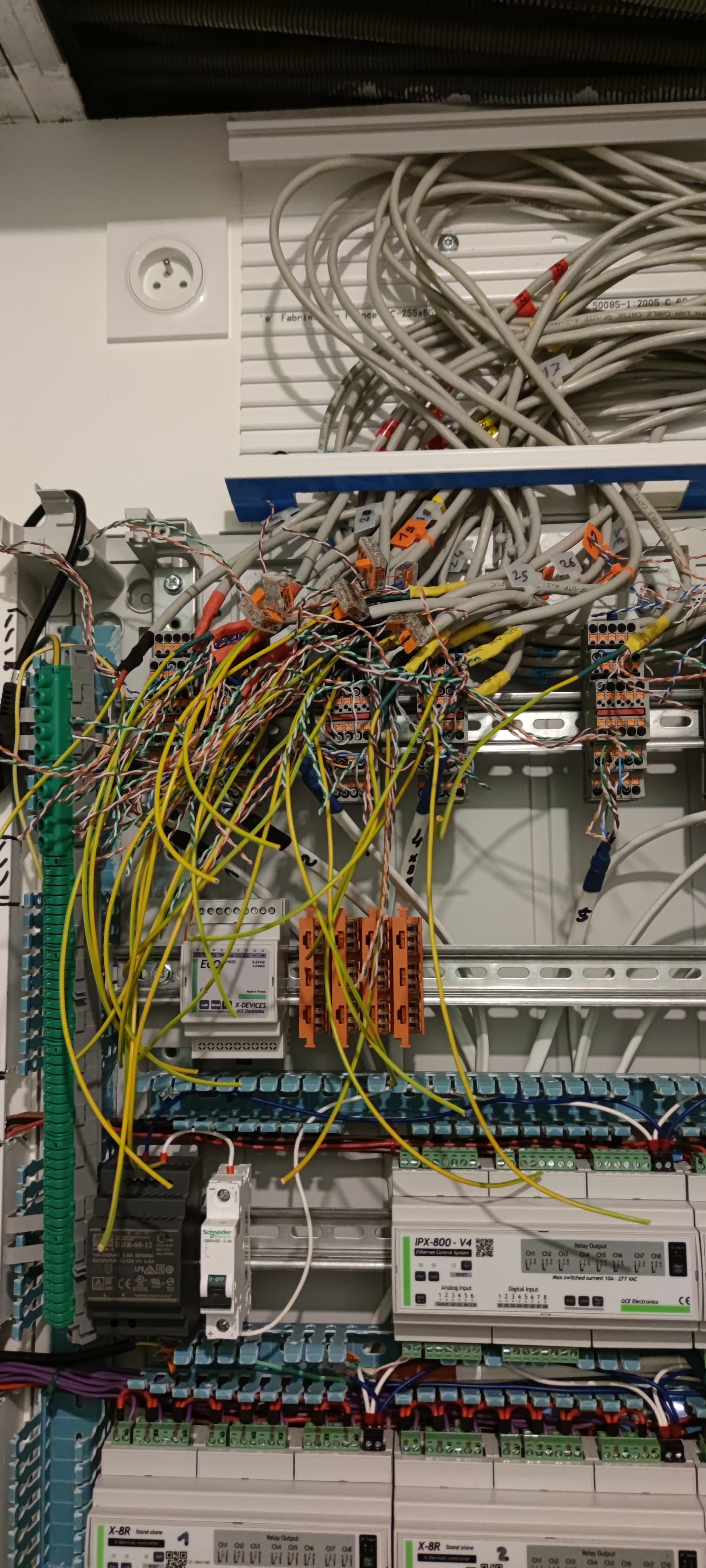

J’ai allumé le tableau domotique. Les X4VR sont enregistrés dans l’interface web: le widget les actionne correctement.
En passant au test des boutons poussoirs … il semble y avoir un soucis.

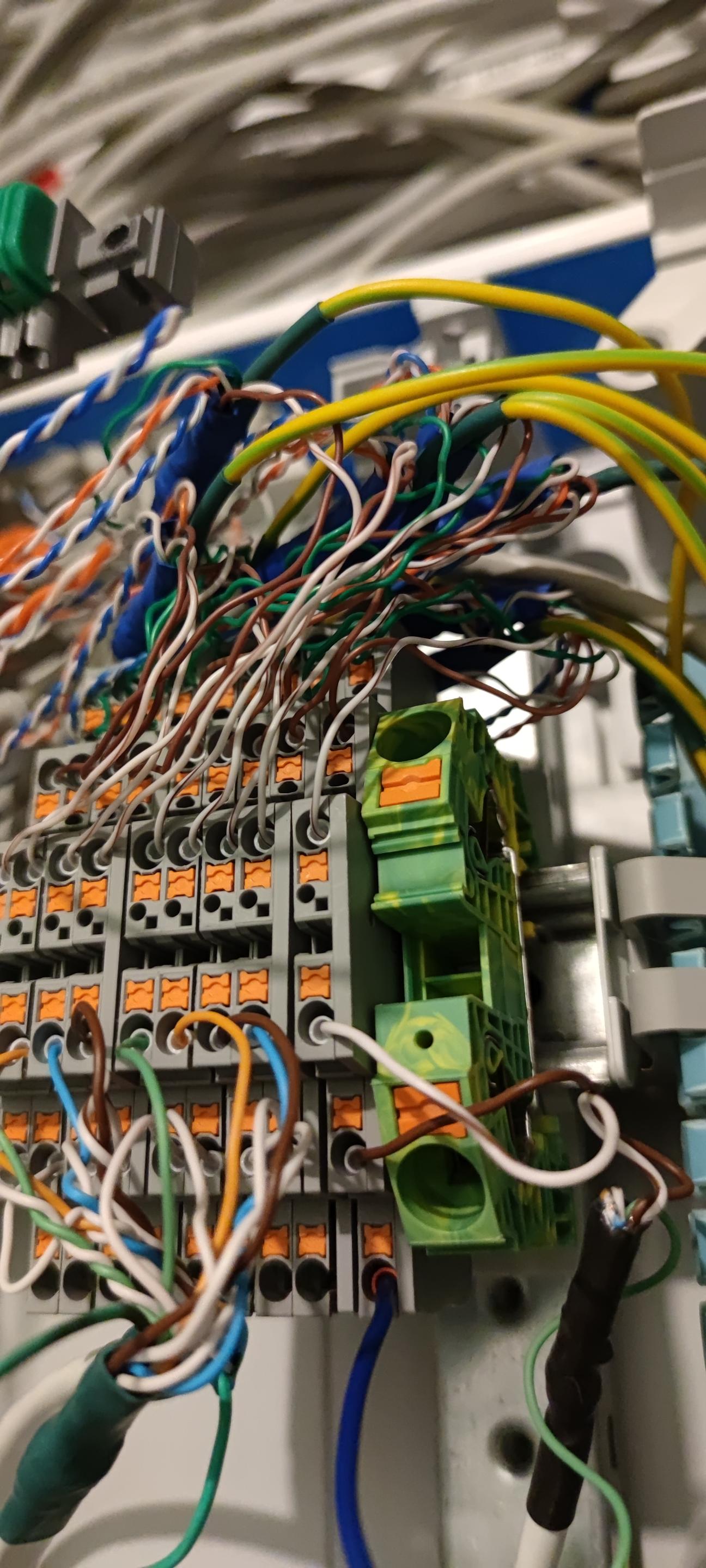

Le câble ethernet arrive à un bornier du tableau domotique (dernier bornier sur la droite):
Un autre câble ethernet va au X4VR:
Le Gnd est aussi câblé…
Quelles seraient selon vous les pistes à étudier ?
Merci de votre aide,
Chris
Bonjour chris117,
Vous avez des BP, vérifiez que les X-4VR sont bien en mode 1 (si VR) ou en mode 3 (si BSO).
si correct alors faites un test en utilisant un fil volant pour faire un contact momentané entre une entrée et le Gnd.
Si ça fonctionne alors c’est une embrouille de câblage.
avez vous vérifié la pose de vos embouts de câble ?
Avec un multimètre et un fil assez long, vérifiez la continuité entre l’entrée digitale (en posant une pointe de mesure sur la vis du bornier) et l’embout de câble côté interrupteur.
Idem avec les liaisons Gnd.

Est-il possible de relier le Gnd au rail DIN au lieu de la terre ?
Merci,
Chris
Sur le tableau domotique, la terre est sur borniers.
Pourquoi ne pourrait on pas se servir sur rail DIN pour le Gnd ?
Le bornier de reprise de terre serait connecté au Gnd, pas à la terre…
Chris
pourquoi ne pas utiliser un bornier TBT comme les Wago® série 221 ou 2273, plus secure et plus conventionnels ?

Encore merci … c’est maintenant ok pour les volets roulants … montée et descente.
J’ai des BP Odace avec un bouton stop au centre … pas d’action sur celui-ci malgré l’impulsion. Auriez-vous des conseils ?
