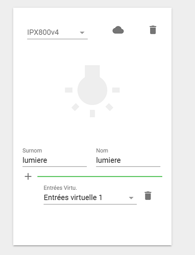

J’aurais besoin de vos lumieres svp.
Mon IPX communique bien avec Smart GCE; depuis mon assistant google j’active/desactive bien la lampe sur le relais 1 de mon IPX800.
Par contre, je n’arrive pas a jouer avec les entrées/sorties virtuelles.
Afin d’avoir un visuel, j’ai ajouté sur le dashbord, un widget avec mes sorties virtuelles.
Depuis smart GCE, j’ai ajouté un appareil de type lumiere avec l’entrée virtuelle 1.
j’ai également ajouté un scenario avec entrée virtuelle 1 > ON > sortie virtuelle 1. Mais rien ne ce passe au niveau de l’etat de mon widget.
Merci pour vos retours.
Hello,
Pour completer mes recherches.
Je viens de faire plusieurs tests et toujours sans succès.
Création d’un scenario avec « entrée virtuelle 1 » > ON > Activation du relais 1.
Depuis le dashboard, quand je clique sur l’entrée virtuelle 1, le relais 1 s’active. Malheureusement depuis Smart GCE, aucuns résultats.
Je suis bien en version 4.04.03 et l’option « connexion avec smart GCE » est bien activée.
Une idée @GCE ?
Merci pour votre aide.

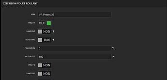

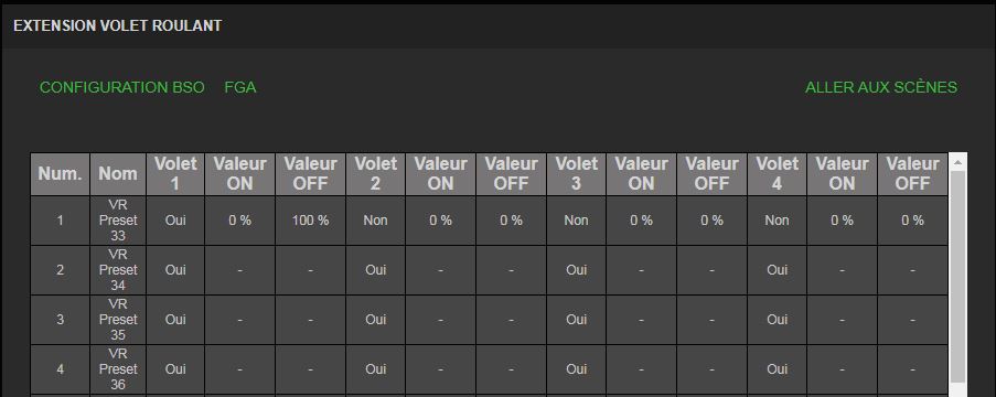

Est ce que mon souci ne provient pas du fait que je ne peux sélectionner Volet 1, Volet 2,…
mais juste la sélection de " VR Preset 1 , 2, 3,etc ?

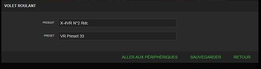

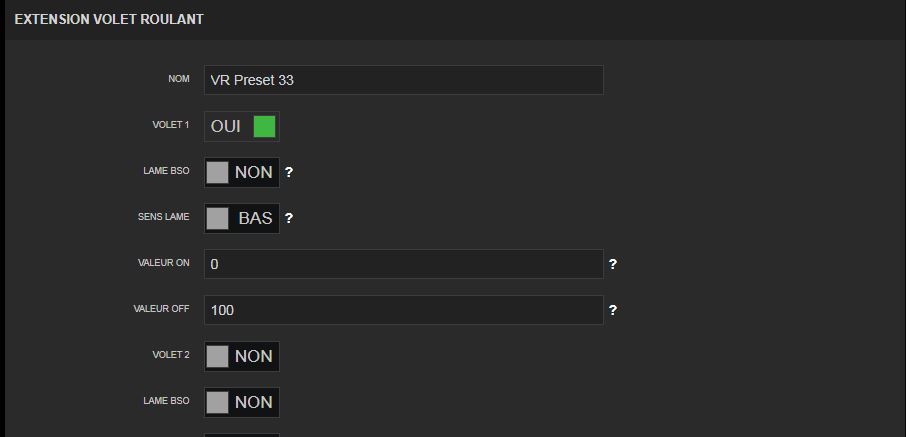

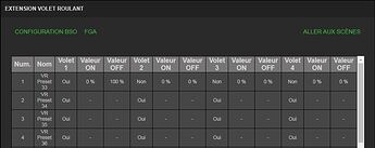

En cherchant un peu.
Il me fallait en faite régler le preset du volet.
Périphérique-> X4Vr-> modifier-> choix du preset à configurer.
Et j’ai donc juste ajouté les valeurs On et Off.
Maintenant ça fonctionne.
