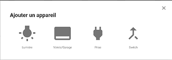

Tu peux donc te rendre sur Smart Gce et Ajouter un appareil.
  • Choisir Volets/Garage .

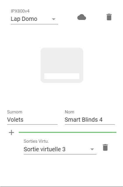

  • Sélectionner le nom de ton IPX (Pour moi Lap Domo)
  • Indiquer le nom que tu veux lui donner .
  • Sélectionner le numéro de SV que tu as scénarisé.
Normalement cela devrait fonctionner.
Super ! Merci beaucoup @Lapier12, je n’avais pas selectionné mon IPX :yum:
