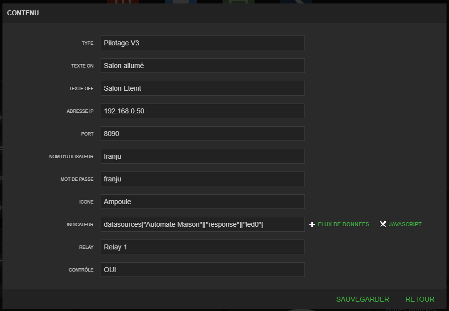

Merci @fgtoul.
Mes boutons poussoirs de commande des lampes sont reliés à un IPXV3.
Dans l’interface V4, j’ai des « BOUTON ON/OFF - IPX800V3 » pour les piloter. Cela me donne un retour d’état. Je peux donc allumer depuis un bouton physique, éteindre depuis un virtuel, ou vice et versa …
Si j’utilise les sorties virtuelles ON/OFF, je pense que je ne pourrai pas, par exemple, allumer en voice, éteindre en physique, puis rallumer en voice, puisque la SV utilisée sera toujours allumée.
Me tromperai-je ? Si je vois juste, quelle serait selon vous la solution pour que la sortie virtuelle soit toujours dans l’état du relai ?
Merci pour votre aide, @fgtoul, @Jweb ou les autres :slight_smile:

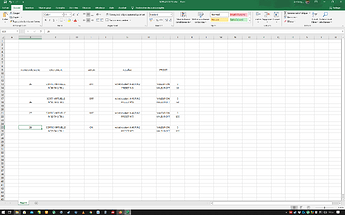

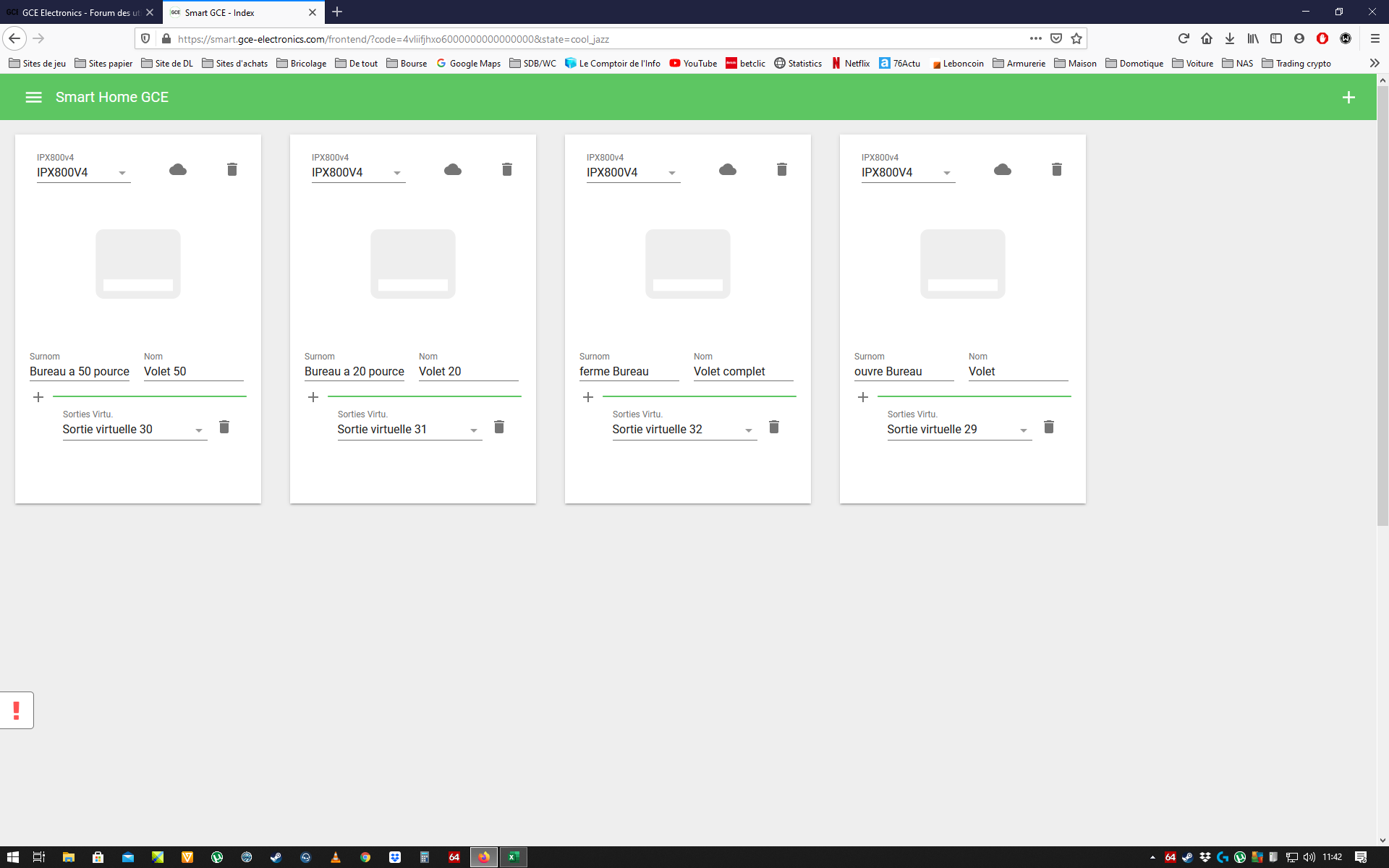

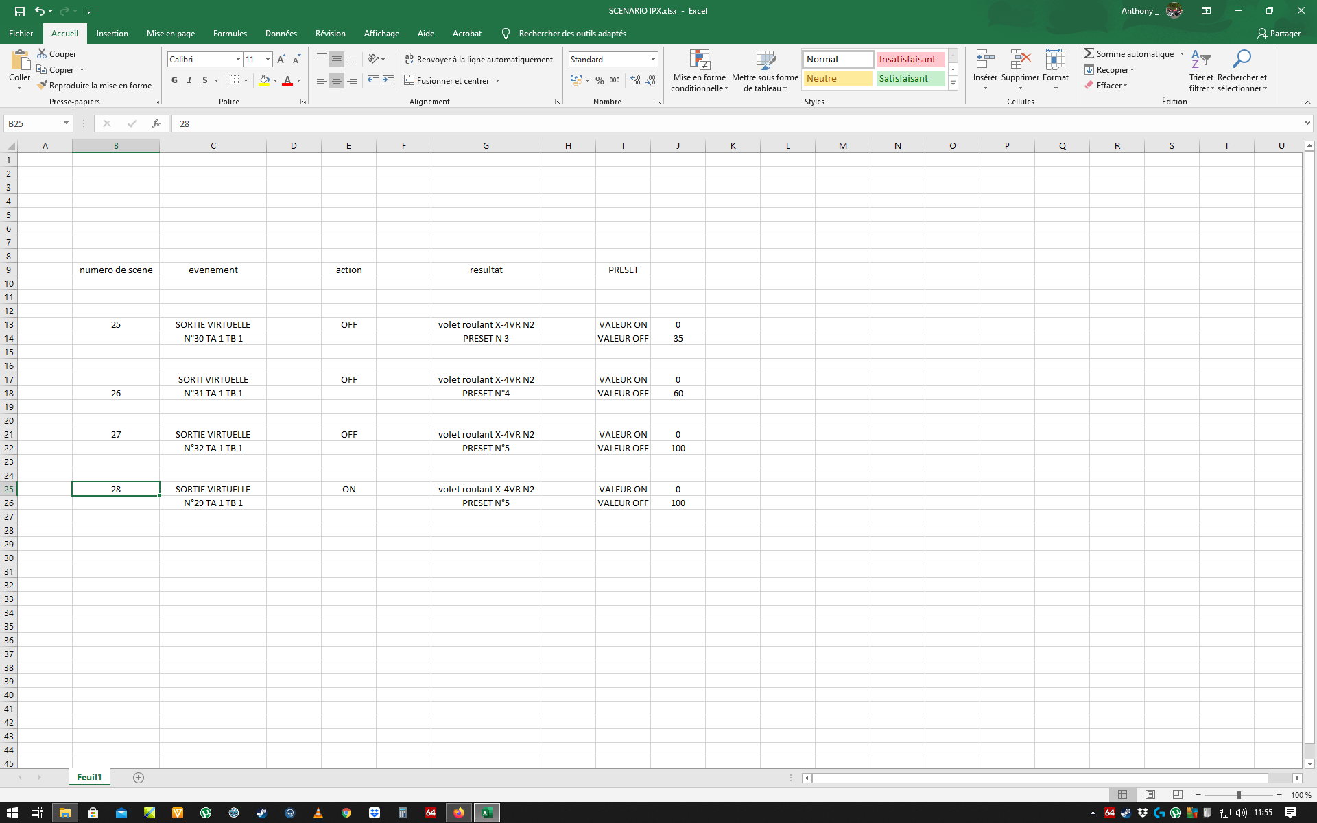

alors je suis vos expériences avec smart GCE et GH et j’ai aussi de mon coté fait des test pour piloter a la voix le volet roulant de mon bureau.
Alors voici pour la partie Smart GCE
et ici les scenarios que j’ai converti sur fichier excel pour plus de visibilité
Dites moi si il y a des erreurs.
le seul point ou GH ne répond pas correctement c’est a la fermeture du volet.
J’ai due faire 2 scenarios pour faire ouverture et fermeture car sur GH la commande vocale ne répond pas a « ferme bureau complet » , il faut dire « ouvre ferme bureau complet » pour activer la sortie virtuelle, je sais c’est contradictoire mais c’est le moyen que j’ai trouver pour fermer le volet

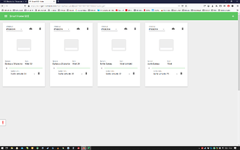

Suite à la « disparition de IFFT », je souhaite intégrer les volets dans SmartGCE, j’ai parcouru le forum mais je ne trouve pas la solution adéquate.
J’ai testé deux solutions :
  1. Première solution
    SV1 SWITCH VOLET BUREAU
Via GH : Cette solution permet de changer l’état du volet cependant si je demande « OK google ouvre la fenêtre du bureau » alors que celle-ci est déjà ouverte alors il me ferme le bureau.
En résumé cela ne convient pas
  1. Deuxième solution
    S1V ON VOLET BUREAU (preset configurer pour ouvrir le VR)
    SV2 ON VOLET BUREAU (preset configurer pour fermer le VR)
Dans SmartGCE, je crée deux volets appeler
  • Surnom : Ouvrir Volet Bureau / Nom : Bureau
  • Surnom : Fermer Volet Bureau / Nom : Bureau
Mais je demande à GH : « OK Google ferme le volet du bureau », il effectue les deux actions.
En résumé comment avez-vous paramétrez vos volets dans SmartGCE et IPX800 pour avoir quelque chose de cohérent ?
Merci d’avance

Il faut que tu règles avec l’action On/Off et choisir le preset d’un volet roulant que tu as régler 0%/100%
Merci pour le retour.
Dans SmartGce, tu as choisi quoi ? Un interrupteur que tu as nommé Volet ?
Nan. Nan. Tu choisis bien un volet sur smart GCE, ensuite une entre ou sortie virtuelle.
Dans ton ipx 800 tu crées un scénario avec cette entree ou sortie virtuelle, action on pour ouvrir ou off fermer. Et en action tu choisis volet roulant avec un preset que tu as régler dans les options de ton module de volet roulant.
OK, comment as tu nommée tes volets dans SmartGCE ?
Ouverture Volet Bureau … ?
Oui. C est bien ca. Juste bureau. Ami. Parents. Salon…
Si tu veux paramétrer Google home. … tu vas dans GH sur ton téléphone. Tu appaires ton compte GCE. Il y a aura les différents appareils créés sur smart GCE. Tu peux donc ensuite attribuer les appareils selon les pièces.
Pour être sûre que tes réglages dans smart GCE fonctionnent tu peux cliquer sur l’icône volet, lumières,… et voir si l’action fonctionne.
Et ensuite tester avec GH.
Tu sais comme ça si ca ne fonctionne si le problème viens de tes réglages smart GCE ou de réglage GH.
