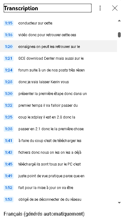

la vidéo comporte une transcription, qui à mon sens, est suffisante pour retrouver une étape.
Il faut juste retravailler un peu le titrage des séquences.

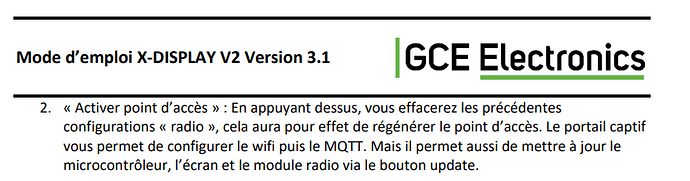

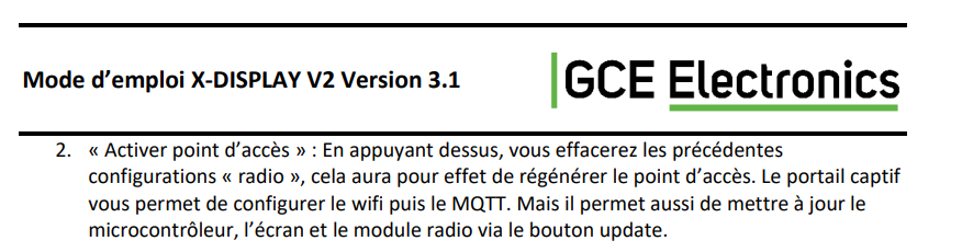

Depuis la MAJ en 3.1, j’ai un réseau WIFI nommer GCE alors que le module radio est désactivé.
wifigce
Comment fait on pour désactiver le le WIFI GCE.
D’avance merci.
as-tu tenté cela :
bonjour @fgtoul
merci mais cela n’a rien donnée. J’ai un doute sur l’activation du point d’accès.
