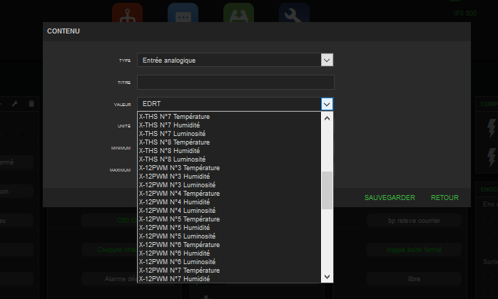

J ai un soucis avec mon chauffage depuis les versions 030, je gère mon chauffage au sol avec des sondes enocean dans les pièces,mais celles ci ne sont plus reconnu à partir de la version 030 depuis l ajout dans le menu déroulant de plus de capteur x-ths par ces mises à jour,ce qui fait que lorsque j enregistre le scénario avec une sonde enocean, l ipx enregistre une sonde xthl du coup je suis repasser en version 029 qui fonctionne bien en attendant
Je pense que c’est uniquement de l’affichage, ce sera corrigé dans la prochaine version de beta.

Je viens d’installer la toute dernière version 4.00.30 beta 10 et je m’aperçois qu’il est impossible de renommer les X-THL de 9 a 14.
Bonjour en complément de @egomes0007 je pense que cela est lié à la reconnaissance des X-THL 9 à 14 (reconnu en X12pwm

2/ Gestion des X-THL : il y a effectivement un mélange avec les données de définition des PWM à partir du X-THL n°9 dans les périphériques

je complète pour les puristes : ce serait bien de remplacer X-THS par X-THL dans les listes.
