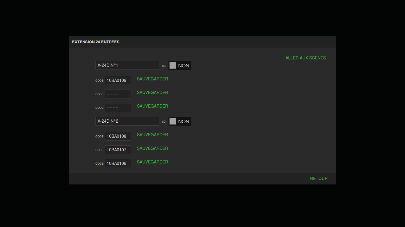

Bonsoir
Bug sur la page des X24D, je ne peux plus aller sur la liste des entrées
Je ne sais pas si ça a un rapport mais je venais de mettre un caractère spécial sur une entrée.
Il y a t il une erreur dans la console JavaScript de votre navigateur lorsque vous chargez cette page ?
Bonne question.
Je suis avec Safari sous Linux.
Je viens de m’ apercevoir que je n’ai plus sur le dashboard et plus d’option non plus.
