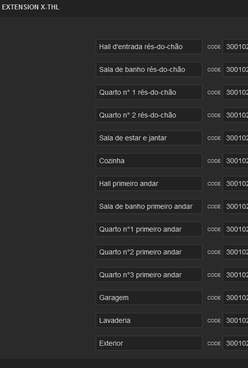

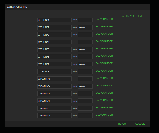

la béta 12 n’as pas prit en compte la nomination des XTHL (nécessite peut être un hard reset?)
edit je parle en natif de config
:flushed:
la lecture en base de donnée n’intègre pas non plus les 14 XTHL (4 prit en compte)

Si la nomination des X-THL est pris en compte depuis la beta 11.

@didierm, il est en effet possible de modifier les noms des THL mais leur nom par défaut est défini dans la config usine donc pour tous les avoir il faudrait un hardreset. C’est assez complexe de faire suivre les versions sachant que les init. mémoire ne sont pas les mêmes pour tout le monde… Sinon un ajout/suppression ré-initialisera le nom :wink:

la lecture de base V4 en xml n’intègre que 4 XTHL sur les 14
