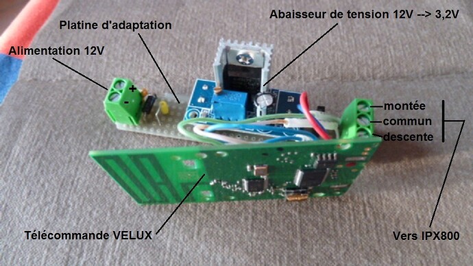

Il y a toujours la solution du bricoleur (développée dans IPX800 et VELUX, qui consiste à utiliser une télécommande de la marque. Pour info, télécommande neuve achetée sur LBC pour 20 € + quelques composants… et le tour est joué !

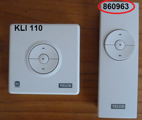

La télécommande Velux sur LBC était une vente d’un particulier et il n’en avait qu’une. Il faut continuer à chercher ou déposer une annonce.
La commande (chez moi, issue d’une V3) se fait par l’intermédiaire de 2 relais.
Cdlt
Merci pour la réponse. Quel était le modèle (référence) de cette télécommande ?
Q.
La télécommande est celle livrée en standard avec le volet.
Nota : la KLI 110 me sert de centralisation en secours :wink:

Pourriez-vous partager plus de détails sur les points de soudure sur la carte de la télécommande VELUX? Pour l’avoir démonté, je la trouve tres fragile…
Je suppose que la cartellette ajoutée est principalement là pour l’alimentation et la connectique et que le but ici est de by-passer les boutons poussoirs de la télécommande via l’IPX800. Correct?
merci
Vous pouvez avoir plus de détails sur le sujet en consultant IPX800 et VELUX.
Ce montage fonctionne quotidiennement depuis + d’1 an et donne entière satisfaction :slightly_smiling_face:
