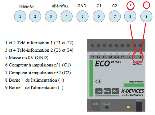

Je m’apprête à brancher l’eco-devices mais en lisant la doc je m’aperçois que les bornes + et - ne correspondent pas (voir picture ci-dessous)
Pour ceux qui ont déjà mis sous tension, quel choix avez vous fait ?
merci
Thierry
L’erreur est dans la doc, les polarité s indiqués sur le boitier de l’ecodevices son tles bonnes.
Quand j ai branché le mien il est vrai que j ai eu également une hésitation car c.est inversê par rapport à l’IPX
On a corrigé dans la doc de la prochaine MAJ.
