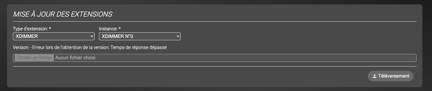

J’essaye de faire la mise à jour mais je reçois ce message d’erreur :

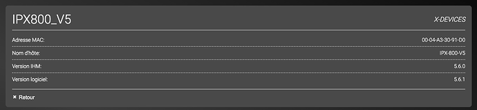

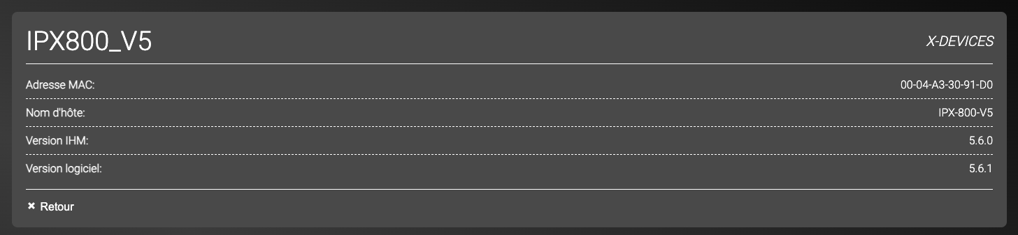

Je suis à jour sur mon firmware V5

Bonjour wild4rd,
avez-vous vérifié qu’il n’y a pas de collection à mettre à jour?
êtes-vous sûr du N° de série que vous avez saisi pour l’extension?
J’ai effacé l’extension et je l’ai recréé. Ça fonctionne.
je suis en version 1.0 pour le Xdimmer 2.
Je viens de brancher les deux que je viens de recevoir. Aucun problème de mon coté. Si je vais sur l’écran de mise à jour, l’IPX v5 détecte bien que mes X-Dimmer v2 sont en version 1.0. (edit: ah oui, j’avais mal lu votre dernier message, ça fonctionne maintenant. :+1: )
Par contre, question subsidiaire : quelle mise à jour vouliez-vous pousser ? Je n’en trouve pas ici : https://download.gce-electronics.com/
Il n’y en a pas en faite c’est bien la V1.0
Je ne faisais que suivre la section « mise à jour » du manuel d’utilisation du xdimmer2. Du coup Je pensais qu’il fallait le mettre à jour.
