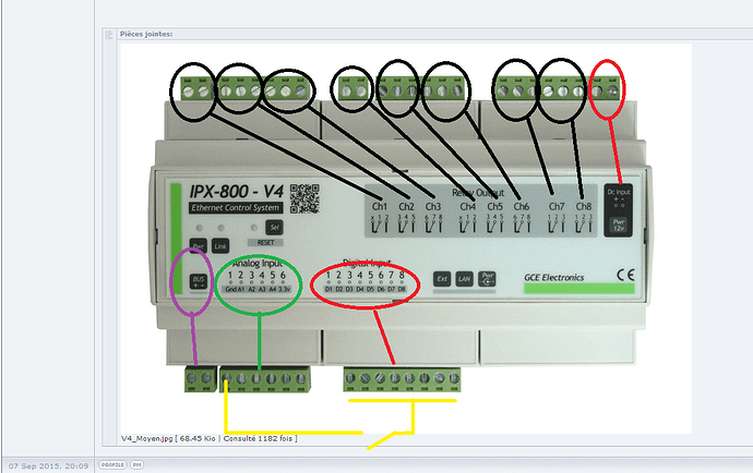

heureux propriétaire béotien, je confirme la demande de Laurentr ! un petit schéma de correspondance des borniers serai top pour les neuneux comme moi !
Si j’ai compris les 2 bornes complètement à droite sont celles de l’alim ?
Quelle différence entre les sorties 1 et 4 et les autres ?
merci
Cordialement,
Bonsoir Vincent,
Il y un repérage des entrées/sorties sur le boitier de l’IPX800, ensuite tu peux consulter la documentation, il y a un fichier ExempleCablageIPX800V4.pdf qui présente plusieurs exemples de raccordements.
Les deux sorties Ch1(relai 1) et Ch4(relai 4) ne comportent pas de contact au repos, le contact se faisant uniquement en activant les relais. Les autres sorties comportent un contact au repos et un contact à l’activation. Ce fonctionnement est symbolisé sur le boitier IPX sous « Relay Output ».

Bonjour, si cela peut vous confortez dans votre analyse voila comment ce repérer
