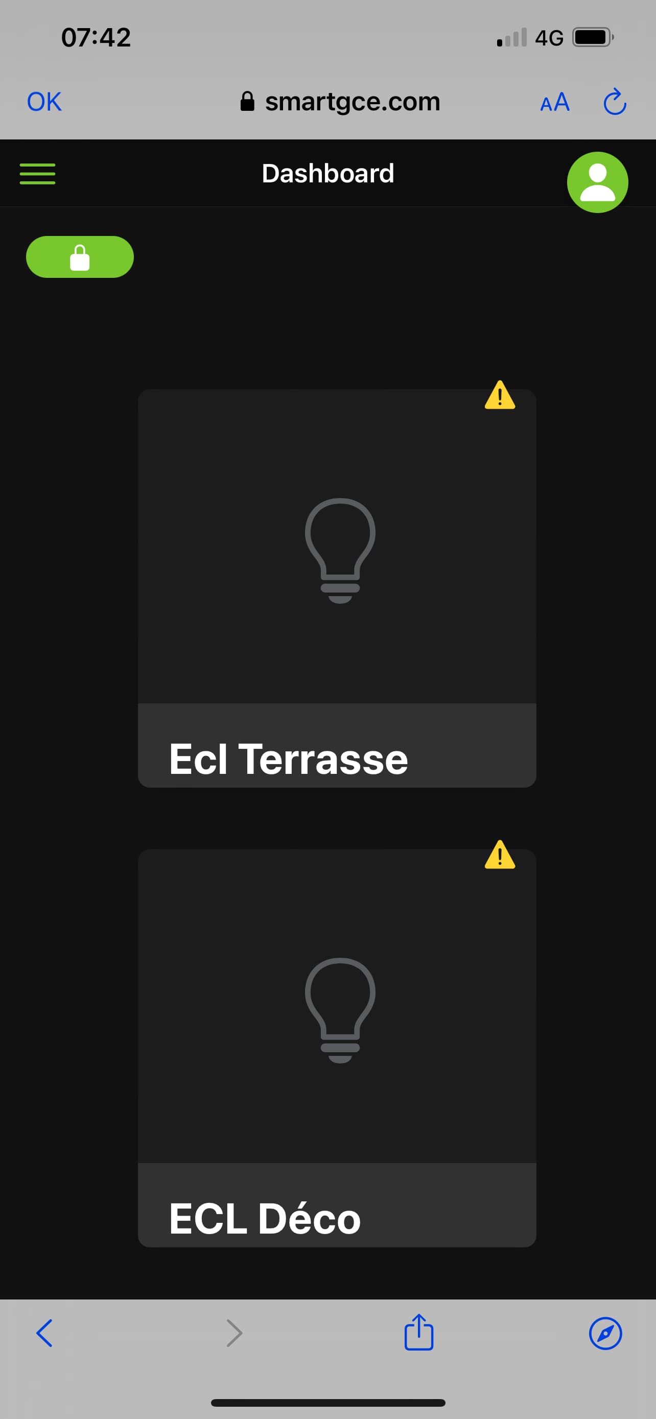

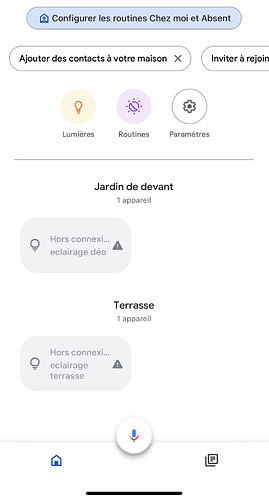

mais soucis depuis l app Google home les appareils se déconnectent
elles sont également déconnectés sur le SMART

Bonjour, je viens surtout de tester pour les lumières ça marche nickel… juste le fait que Google n’a pas le retour d’état de la commande et indique « Hors connexion » pour tous les widgets ajoutés.

Bonjour, la v2 a remplacé la v1? Car depuis hier soir google home avec mes ipxv4 ne fonctionne plus…
Idem chez moi. La plupart des lumières pilotées par les X8R sont indiquées hors connexion. Les lumières sur xdimmer et les volets remontent bien par contre.
Même si elles sont indiquées hors connexion leur état remontent sur smartGCE mais pas sur google Smarthome.
D’autres infos sur le sujet?
Oui probleme de SSL… gce est sur le coup…

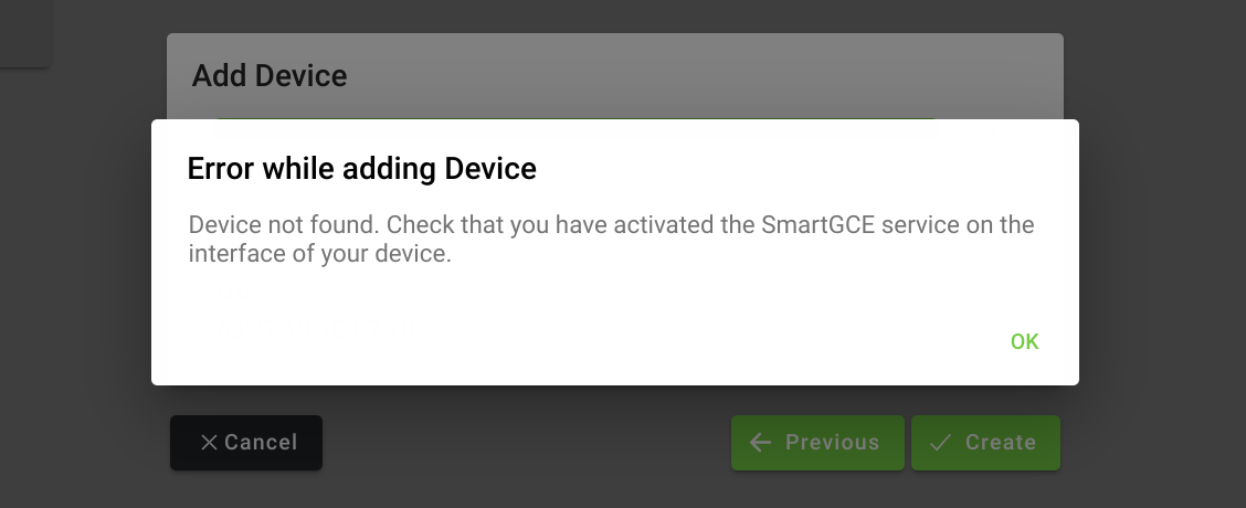

je viens d’essayer Smart GCE v2 avec un IPX800_V4 mais il ne trouve pas mon device
L’ajout du même device fonctionne sur Smart GCE V1
J’ai mis la derniere version du firmware IPX800 V4.04.12
Mon ordinateur est le sur même réseau que l’IPX
C’est mon premier device sur SmartGCE v2
Merci pour votre aide
Il faut mettre la versio beta… v4.05.00b1
Puis activer smart gce v2 dans les paramètres
