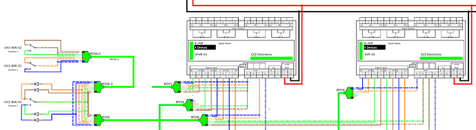

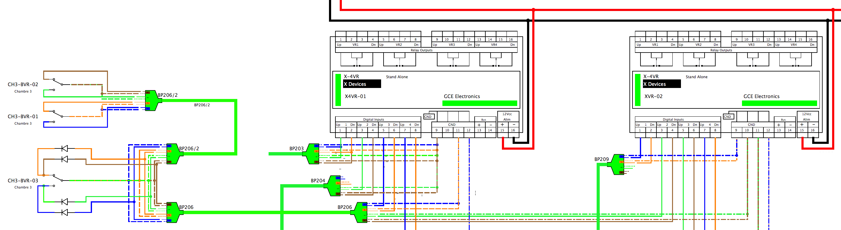

J’ai un doute concernant la commande de volets roulant.
Dans une chambre, j’ai 2 volets roulants.
Je souhaiterais avoir un interrupteur (CH3-BVR-03) a l’entrée de la chambre qui commande les 2 volets simultanément.
Et a coté de chaque fenêtre, je souhaiterais un interrupteur qui commande chacun des volets (CH3-BVR-01 et CH3-BVR-02).
Peut-on faire ce genre de montage avec des diodes comme sur ce schéma ?
Merci pour vos réponses. et bonne journée à vous.
Bonjour GwenLR,
en théorie oui, mais non parce que ce sont des interrupteurs qui peuvent rester en position Montée ou Descente.
Par contre il est possible de ramener le BP « général » sur des entrées de l’IPX pour faire cette commande par scénario.
Votre cas est une illustration de plus de l’avantage des BP en domotique :wink:
Merci pour cette réponse ultra rapide !!
Ce sont des interrupteurs poussoir contrairement a ce qu’indique le schéma… je n’ai pas trouvé les bon dans Qeletrotech…
ce sera des Legrand ref 0 676 02 ou 0 676 03, je n’ai pas encore compris la différence :sweat_smile:
Du coup, c’est tout bon ?

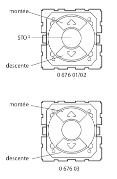

@grocrabe attention sur les poussoirs Céliane, le bouton stop renvoie une commande montée ou descente selon les cas.
:slight_smile: parfait merci
Le bouton stop commute la montée et la descente en même temps peu être ?
et en fonction de qui est le dernier, le X-4VR réagit en fonction…
Je pense que je vais prendre les 0 676 03
c’est vrais que j’ai du mal a comprendre le systeme du bouton stop, tanto il va monter quand on
stop la descente et quand on re-appuie dessus le volet s’arrete puis remonte si on ré-appuie sur stop…
assez bizarre :sweat_smile:

Prenez en considération aussi le pb remonté à l’époque par @Phil-31 :
Oui, c’est pour ce genre de problème que je prévois de ne mettre QUE des poussoirs (contrairement à ce qu’indique mon schéma :wink:).
