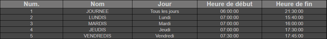

La chambre des parents est en mode Eco de 6H à 21H30 (:sunny:) tous les jours.
La cuisine et le salon sont en mode Eco de 21H30 à 6H (:full_moon:) tous les jours.
Pendant les semaines travaillées, mettre les 4 zones en mode Eco
  • de 7H à 15H40 les Lundis
  • de 7H à 16H les Mardis
  • de 7H à 17H30 les Jeudis
  • de 7H30 à 17H45 les Vendredis

:arrow_forward: 5 plages horaires

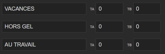

:arrow_forward: 3 sorties virtuelles
:arrow_forward: 7 scénarios
Il nous faut dans un premier temps un scénario pour indiquer lorsque l’on est au travail :computer:.
  • Nom : AU TRAVAIL
  • Evenement : PLAGE HORAIRE (LUNDIS) OU PLAGE HORAIRE (MARDIS) OU PLAGE HORAIRE (JEUDIS) OU PLAGE HORAIRE (VENDREDIS)
  • Action : ON/OFF
  • Résultat : SORTIE VIRTUELLE (AU TRAVAIL)
Ensuite, on vas faire un scénario pour gérer le mode Hors Gel :snowflake: lorsqu’il n’y a personne à la maison (à controller via un widget)
  • Nom : HORS GEL
  • Evenement : SORTIE VIRTUELLE (HORS GEL)
  • Action : ON
  • Résultat :
    • FIL PILOTE (ZONE : 1, ON : HORS GEL, OFF : PAS DE COMMANDE)
    • FIL PILOTE (ZONE : 2, ON : HORS GEL, OFF : PAS DE COMMANDE)
    • FIL PILOTE (ZONE : 3, ON : HORS GEL, OFF : PAS DE COMMANDE)
    • FIL PILOTE (ZONE : 4, ON : HORS GEL, OFF : PAS DE COMMANDE)
